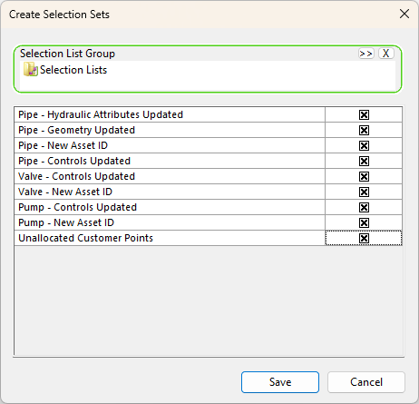

Cuadro de diálogo Crear conjuntos de selección
Cuando se hayan realizado cambios en la red o el control, esta opción creará listas de selección con los elementos que hayan cambiado.
Al activar la casilla, se activará una lista de selección específica, que se creará cuando ejecute la tarea en la secuencia de tareas.
Si dispone de una generación de modelo automática, esto le permitirá comprobar manualmente los cambios que ha realizado el generador de modelos.
Este cuadro de diálogo se abre al hacer clic en la tarea Conjunto de selección de validación del Editor de secuencias de tareas.
Elemento Descripción
Grupo de lista de selección Utilice la función de arrastrar y soltar o el botón Examinar para añadir un objeto de lista de selección en el cuadro de diálogo.
Tubería - Atributos hidráulicos actualizados
Tubería - Geometría actualizada
Tubería - Nuevo ID de activo
Tubería - Controles actualizados
Válvula - Controles actualizados
Válvula - Nuevo ID de activo
Bomba - Controles actualizados
Bomba - Nuevo ID de activo
Puntos de cliente no asignados
Seleccione el elemento activando la casilla.
