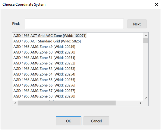

Este cuadro de diálogo se utiliza para:
- Establecer el sistema de coordenadas proyectadas para GeoPlan. Se muestra al hacer clic en
en el cuadro de diálogo Seleccionar el sistema de coordenadas.
Nota: Aunque la lista de sistemas de coordenadas de un control de mapa MapXtreme incluye las opciones "Longitud y latitud", estos son sistemas de coordenadas no proyectadas geográficas y, por tanto, no se deben seleccionar para usar en InfoWorks WS Pro.
- Cambie el sistema de coordenadas de una capa de archivo de forma. Se muestra al hacer clic en
en el cuadro de diálogo Control de la capa GIS y permite cambiar el sistema de coordenadas de un archivo de forma. Consulte a continuación para obtener más información.
El cuadro de diálogo Elegir sistema de coordenadas para ArcGIS Maps incluye una lista de sistemas de coordenadas proyectadas compatibles con los programas de InfoWorks y ArcGIS.
Cambiar el sistema de proyección de una capa de archivo de forma
- Seleccione la capa de interés en el cuadro de diálogo Control de capas GIS.
- Haga clic en
, situado junto al cuadro Proyección. Se abre el cuadro de diálogo Seleccionar sistema de coordenadas.
- Seleccione el sistema de proyección deseado y haga clic en Aceptar.
- Es posible que aparezca el siguiente mensaje de advertencia para informarle de que los cambios se aplicarán inmediatamente:
- Haga clic en Sí para continuar. El nuevo sistema de coordenadas seleccionado se aplica a la capa y aparece en el cuadro Proyección.
- O bien, haga clic en No para cancelar y cerrar el cuadro de diálogo. El sistema de proyección no se ha modificado para la capa.
