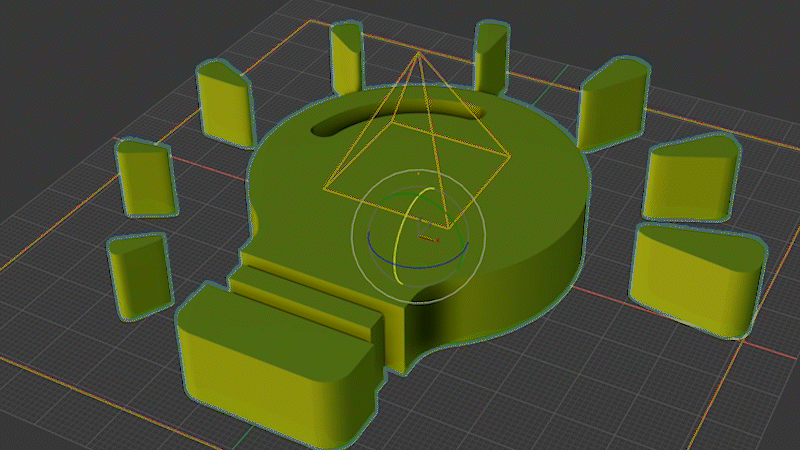

Modificateur Extruder : direction personnalisée
Dans 3ds Max 2027, vous pouvez utiliser des splines d’extrusion avec une orientation et une direction au lieu d’utiliser uniquement l’axe Z local.
Le modificateur Extruder prend désormais en charge une option Gizmo qui vous permet de choisir la direction d’extrusion sur les splines au lieu d’utiliser uniquement l’axe Z local de l’objet. Vous pouvez ajouter de la profondeur le long de n’importe quel axe ou dans une direction personnalisée, ce qui facilite la création de formulaires qui ne s’alignent pas sur l’orientation par défaut. Utilisez le gizmo dans le modificateur pour définir la direction d’extrusion et obtenir des résultats prévisibles sans faire pivoter l’objet au préalable.
