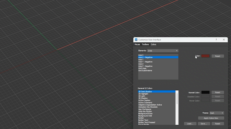

Contrôles de grille plus flexibles et plus intuitifs
Nous avons repensé le fonctionnement des paramètres et des couleurs de la grille, afin que vous puissiez personnaliser votre espace de travail plus facilement et avec plus de clarté.
Vous pouvez désormais définir les couleurs des éléments suivants :
  • Axes positifs et négatifs de la grille
  • Grandes lignes de la grille
  • Lignes secondaires de la grille (subdivisions)
Nous avons supprimé l’ancien mode d’intensité de la grille et l’avons remplacé par des commandes de couleur standard. De cette façon, l’ajustement de la grille fonctionne désormais de la même manière que les autres éléments de l’interface utilisateur. La personnalisation est ainsi simplifiée et la confusion réduite.
La terminologie relative à la grille a également été clarifiée :
  • L’espacement de la grille est désormais Espacement majeur de la grille
  • Les lignes toutes les N lignes de la grille sont désormais des Subdivisions mineures
  • Une nouvelle option Afficher les subdivisions vous permet d’afficher ou de masquer rapidement les lignes secondaires de la grille
Vous pouvez désormais enregistrer votre configuration préférée de grille et d’arrière-plan par défaut pour les nouvelles sessions, de sorte que 3ds Max s’ouvre exactement comme vous le souhaitez. en cas de besoin, vous pouvez rétablir les paramètres d’origine par défaut à tout moment.
Ces modifications rendent la grille plus facile à comprendre, plus rapide à configurer et plus cohérente entre les projets, ce qui vous permet de vous concentrer sur la création de votre scène plutôt que sur l’ajustement de votre espace de travail.
