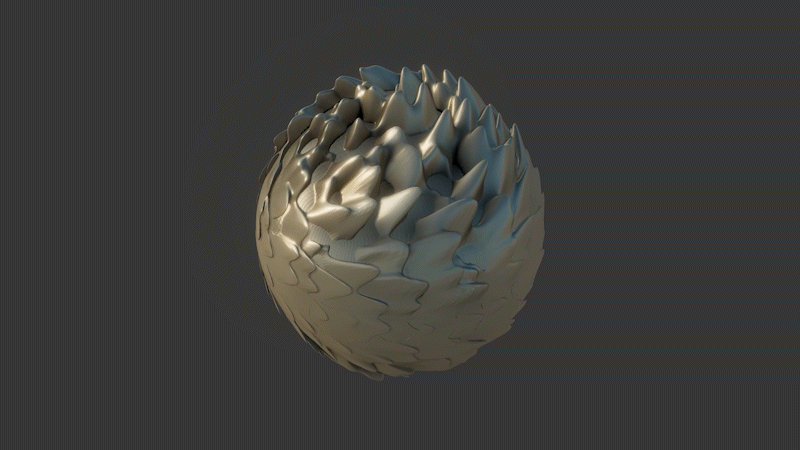

Le nouveau modificateur Bruit plus est doté de nouveaux types de fractales, de fonctionnalités d’animation et de commandes de pavage puissantes pour obtenir des résultats encore plus poussés.
Nous avons ajouté Bruit plus, un nouveau modificateur de bruit qui vous offre d’autres façons de créer des variations de surface directement dans la pile de modificateurs.
Bruit plus utilise le bruit Simplex et comprend des types de fractales intégrés pour améliorer les résultats du modificateur. Ces options fractales vous permettent de créer des motifs plus naturels et détaillés sans avoir besoin d’outils supplémentaires. Certains types de fractales comprennent également une commande Phase, qui vous permet d’animer le bruit au fil du temps simplement en le convertissant en images clés, sans avoir besoin de script.
Il existe également une option de pavage qui permet d’aligner le bruit avec précision sur les arêtes X, Y et Z. Vous pouvez ainsi créer des motifs lisses et continus sur des surfaces pavées. (Le mode mosaïque fonctionne avec la plupart des types de fractales, à l’exception de Simple et Hybride.)
Vous pouvez verrouiller ou inverser les résultats, définir une valeur de départ aléatoire pour chaque élément et appliquer du bruit le long de la direction normale de l’objet pour plus de contrôle sur l’aspect final. Vous pouvez également basculer entre l’espace univers et l’espace objet pour affiner le comportement du bruit, le tout sans besoin de plug-ins.
