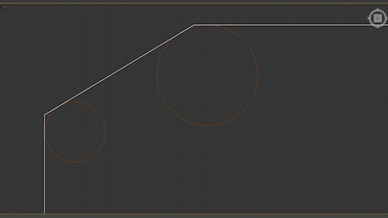

Utilisation d’un rayon fixe
Lorsque vous activez l’option Utiliser un rayon fixe du modificateur Chanfrein de spline, le chanfrein utilise la valeur de rayon définie et crée des coins circulaires au niveau des sommets concernés. Vous obtenez un rayon de coin homogène le long de la spline au lieu de chanfreins basés sur la distance qui varient en fonction de la géométrie.
