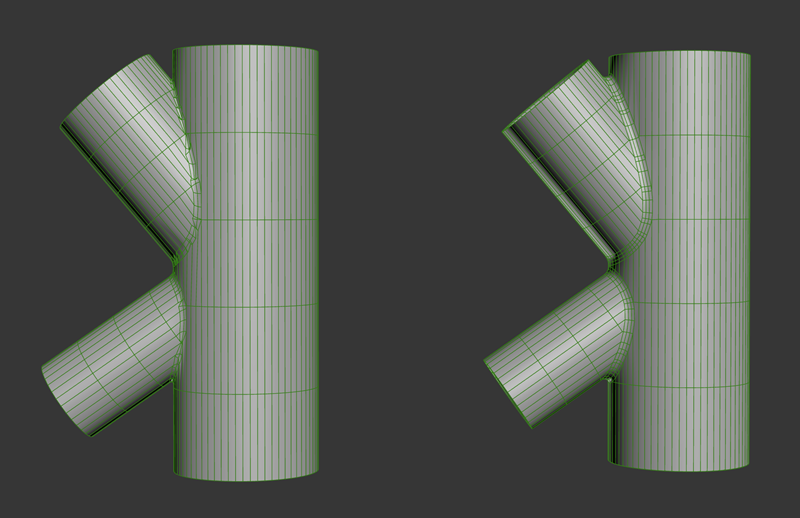

Contrairement au chanfrein, le Biseau intelligent n’est pas limité aux polygones voisins. Il peut dépasser les arêtes, ce qui lui permet de maintenir une distance constante pour créer un résultat de transition net. Le Biseau intelligent produit des résultats nets sur les maillages complexes et assure la cohérence des maillages irréguliers.
Comparatif chanfrein (à gauche) par rapport au biseau intelligent (à droite)
Utilisation après les opérations booléennes

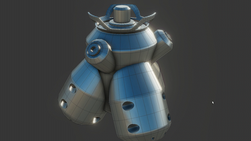

Le biseau intelligent fonctionne bien après les opérations booléennes, qui créent des maillages sécants. Les maillages sécants créent souvent une géométrie dense et inégale. Il est difficile d’ajouter un chanfrein net à cette géométrie. Le biseau intelligent génère une nouvelle surface fusionnée aux intersections et vous aide à obtenir des transitions lisses. Cela réduit le besoin d’épuration manuelle.
