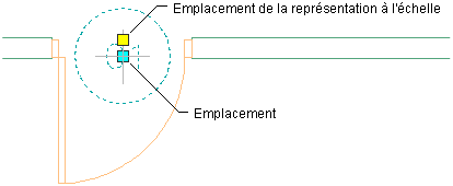

Les objets annotatifs tels que les étiquettes de portes possèdent désormais une poignée d'emplacement de représentation à l'échelle. Vous pouvez utiliser cette poignée pour déplacer l'occurrence de représentation à l'échelle en cours ou toutes les représentations à l'échelle à la fois. Si une seule représentation à l'échelle est prise en charge pour une étiquette donnée, seule la poignée d'emplacement s'affiche.
