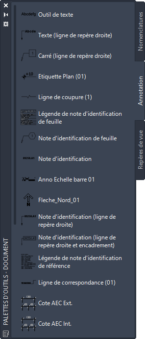

Les outils d'annotation figurent dans l'onglet Annotation de la palette d'outils Documentation :

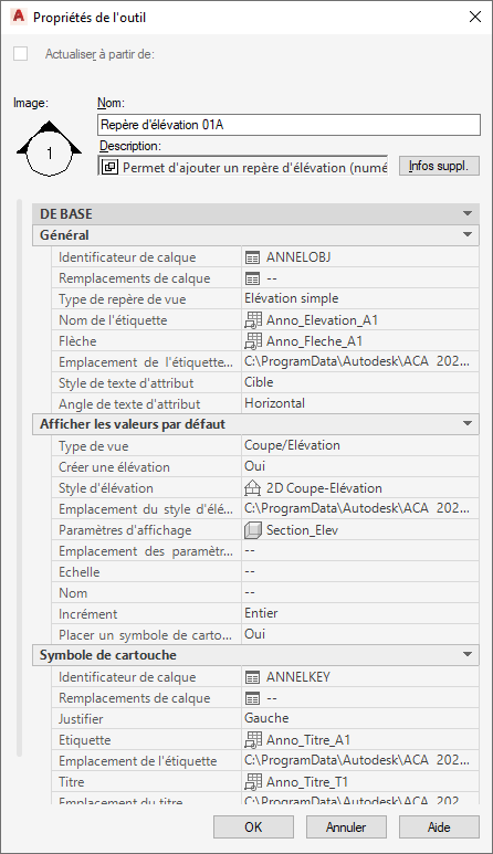

Les propriétés qui caractérisent l'annotation, telles que son type et son aspect, sont déterminées par les valeurs de la fiche de travail Propriétés de l'outil, accessible à partir du menu contextuel de l'outil. Ces valeurs peuvent être modifiées par l'utilisateur.
