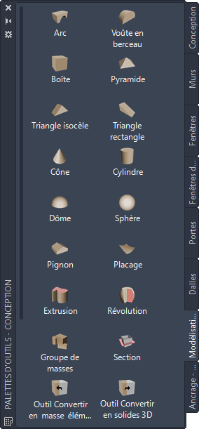

Palette contenant des outils de masses élémentaires
Les palettes d'outils disponibles par défaut dans l'espace de travail contiennent des exemples d'outils de masses élémentaires que vous pouvez utiliser et personnaliser en fonction de vos besoins. Les catalogues suivants (fournis avec le logiciel) contiennent par ailleurs des outils de masses élémentaires que vous pouvez ajouter aux palettes d'outils :
