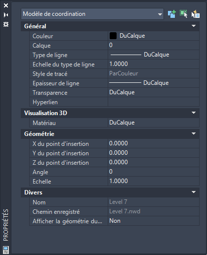

Modifier les propriétés d’un modèle de coordination joint
  1. Pour afficher la palette Propriétés, cliquez deux fois sur le modèle de coordination ou la zone de contour du modèle.
  2. Dans la palette Propriétés, effectuez une des opérations suivantes :
    • Modifiez le point d’insertion en entrant de nouvelles coordonnées X, Y, Z.
    • Modifiez la rotation en entrant une nouvelle valeur.
    • Modifiez en l’échelle en entrant une nouvelle valeur.
    • Activez/désactivez l’affichage de la géométrie du dessin actif.
Le modèle de coordination est mis à jour en temps réel lorsque vous modifiez des paramètres dans la palette Propriétés.
