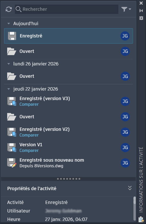

Utilisez Informations sur l’activité pour voir les contributions de vos collègues aux fichiers de dessin partagés, comparer les historiques des versions et collaborer sur d’autres produits AutoCAD.
Informations sur l’activité enregistre les mises à jour de chaque contributeur dans un fichier de dessin, rationalisant ainsi la collaboration et vous permettant de reprendre le travail là où vous en étiez.
Remarque : Les activités sont consignées même lorsque la palette Informations sur l’activité est fermée. Toutes les activités sont affichées lors de la prochaine ouverture de la palette.

Voir les types d’activité
Voici une liste de certaines activités enregistrées dans la palette Informations sur l’activité :
Action Mosaïque Informations sur l’activité
Enregistrement d’un dessin sans nom Nouveau dessin créé
Enregistrement des modifications dans un dessin Enregistré
Enregistrement d’une version du dessin stockée dans le cloud par un fournisseur pris en charge Enregistré (n° de version)
Enregistrement sous un autre format de fichier Enregistré sous nouveau nom
Partage d’un dessin Partagés
