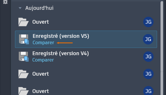

  1. Utilisez l’une des méthodes suivantes pour ouvrir la barre d’outils Comparaison des versions dans le dessin courant :
    • Cliquez sur l’onglet Affichagegroupe de fonctions HistoriqueInformations sur l’activité. Trouver
    • Saisissez OUVRIRINFOSACTIVITE dans la fenêtre de commande.
  2. Dans la palette Informations sur l’activité, appliquez des filtres pour choisir la version par rapport à laquelle vous allez comparer le dessin courant.
  3. Sélectionnez la version de comparaison souhaitée, puis cliquez sur Comparer.
La barre d’outils Comparaison des versions s’ouvre dans la partie supérieure du dessin.

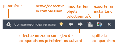

La barre d’outils Comparaison des versions vous permet d’effectuer de nombreuses opérations :

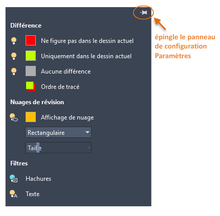

Modifier les paramètres d’affichage de la comparaison
  1. Cliquez sur Paramètres dans la barre d’outils Comparaison des versions.
  2. Dans le groupe de fonctions Paramètres, cliquez sur les contrôles que vous souhaitez modifier.
Pour les modifications fréquentes, vous pouvez ancrer le groupe de fonctions Paramètres pour y accéder plus facilement. Pour en améliorer la lisibilité, des couleurs adaptées aux daltoniens ont été utilisées dans l’image suivante.
Modifier la visibilité des objets comparés
  • Cliquez sur l’icône en forme d’ampoule située à côté de l’option Pas dans le dessin courant ou Seulement dans le dessin courant pour activer/désactiver la visibilité des différences entre les fichiers comparés ou les fichiers du dessin courant.
  • Cliquez sur l’icône en forme d’ampoule située à côté de l’option Aucune différence pour activer/désactiver la visibilité des objets qui sont identiques dans les deux fichiers de dessin.
Modifier l’ordre de tracé des objets comparés
Cliquez sur cette option pour inverser l’ordre de tracé des objets qui se chevauchent dans le dessin courant et le dessin comparé. Par défaut, les objets du dessin courant sont affichés au-dessus de ceux du dessin comparé.
Modifier la visibilité, la couleur et la forme des nuages de révision
Les nuages de révision sont utilisés sur le dessin comparatif pour mettre en évidence les différences entre les fichiers comparés.
  • Pour activer/désactiver la visibilité des nuages de révision, cliquez sur l’icône représentant une ampoule.
  • Pour modifier la forme des nuages de révision, sélectionnez Rectangulaire ou Polygonal dans la liste déroulante Nuages de révision.
  • Pour modifier la distance de décalage entre les jeux de modifications et les nuages de révision, utilisez le curseur de taille.
  • La taille des jeux de modifications est déterminée en fonction de la proximité des objets modifiés par rapport à la taille des nuages de révision.
Remarque : La taille des arcs dans les nuages de révision est automatiquement déterminée en fonction de l’étendue du dessin courant. Les dessins plus grands utilisent automatiquement des arcs plus grands dans leurs nuages de révision.
Exclure du texte ou des hachures de la comparaison
Les filtres permettent de masquer les résultats de la comparaison des objets suivants :
  • Pour masquer les comparaisons des objets texte dans le résultat de comparaison, cliquez sur l’icône en forme d’ampoule sous Filtrer, à côté de l’option Texte.
  • Pour masquer les comparaisons des objets de hachures dans le résultat de comparaison, cliquez sur l’icône en forme d’ampoule sous Filtrer, à côté de l’option Hachures.
Désactiver temporairement les résultats de comparaison
Cliquez sur le bouton Activer ou Désactiver pour masquer temporairement les résultats de comparaison lorsque vous travaillez dans le dessin courant.
Naviguer entre des jeux de modifications
Cliquez sur les flèches droite et gauche pour effectuer un zoom avant sur le jeu de modifications suivant ou précédent.
Copier des objets du dessin comparé dans le dessin courant
  1. Cliquez sur Importer des objets pour importer les objets sélectionnés du dessin comparé dans le dessin courant.
  2. Sélectionnez les objets du dessin de comparaison à copier dans le dessin en cours, puis appuyez sur Entrée. Seuls les objets qui ne sont pas dans le dessin courant peuvent être importés.
Les objets sélectionnés dans le dessin de comparaison sont copiés dans le dessin courant et ne diffèrent plus d’un dessin à l’autre.
Exporter un instantané de dessin pour enregistrer les différences
  1. Cliquez sur Exporter un instantané pour combiner les deux dessins de comparaison dans un nouvel instantané de dessin en vue de les examiner plus en détail.
  2. Dans la boîte de dialogue Exporter un instantané de comparaison, cliquez sur Continuer.
  3. Enregistrez le fichier dessin. Par défaut, le nom du fichier est Compare_Dessin 1 vs Dessin 2.dwg.
Cette opération crée un fichier de dessin affichant les différences entre les deux fichiers.
Remarque : Dans l’instantané de dessin, les deux dessins de la comparaison sont stockés en tant que blocs.
Mettre fin à la comparaison
Cliquez sur Quitter la comparaison pour mettre fin à la comparaison et fermer la barre d’outils Comparaison des versions.
