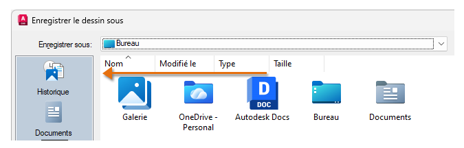

Accès à partir d’une boîte de dialogue Fichier
Pour accéder facilement aux dessins à partir de votre compte cloud, vous pouvez ajouter votre fournisseur de stockage dans le cloud à la barre des emplacements. Dans certains cas, cette opération est effectuée automatiquement. Si ce n’est pas le cas, cliquez avec le bouton droit de la souris dans la barre des emplacements afin d’ajouter le fournisseur de stockage dans le cloud de votre choix.
