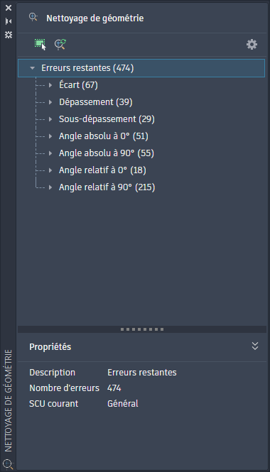

Ouvre la palette Nettoyage de géométrie qui affiche les erreurs potentielles d’espace, de dépassement, de sous-dépassement et d’angle pour le dessin en cours.
Trouver
La palette Nettoyage de géométrie fournit des outils permettant de sélectionner des objets, de configurer les paramètres, d’exécuter la détection d’erreurs et d’examiner ou de résoudre les problèmes de géométrie détectés. Utilisez cette palette pour conserver la précision du dessin et résoudre les erreurs de dessin courantes.
Liste d’options
Les options suivantes s’affichent.
Sélectionner des objets
Définit les objets de votre dessin qui seront analysés à la recherche d’erreurs géométriques.
Relancer l’analyse
Analyse le dessin ou la sélection en cours à la recherche d’erreurs géométriques à l’aide des paramètres actuels.
Paramètres
Ouvre la boîte de dialogue Paramètres de nettoyage de géométrie, dans laquelle vous pouvez configurer les types d’erreur à détecter et définir les tolérances.
Erreurs restantes
Affiche toutes les erreurs détectées du dessin ou de la sélection en cours organisées dans une arborescence. Les types d’erreur peuvent inclure l’écart, le dépassement, le sous-dépassement, l’angle absolu et l’angle relatif.
Groupe de fonctions Properties
Affiche les propriétés de l’erreur sélectionnée.
