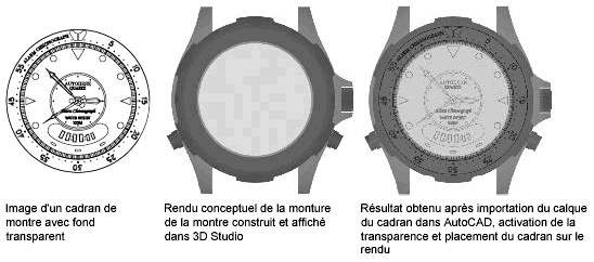

Pour modifier uniquement la transparence d’une image à deux tons
Sélectionnez l’image à modifier.
Cliquez sur l’onglet contextuel
Groupe de fonctions des options
Transparence de l’arrière-plan
L’arrière-plan de l’image sélectionnée passe de l’un des deux états suivants : transparent ou opaque.
