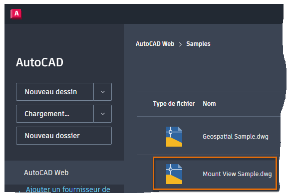

  3. Sur la page principale, choisissez le fichier de dessin à ouvrir.

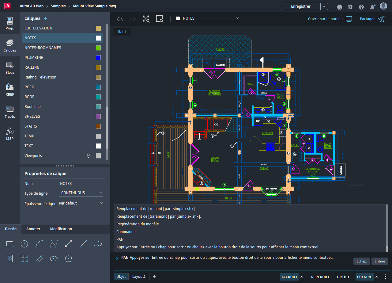

  4. Une fois que le fichier a été ouvert, vous pouvez manipuler l’affichage du dessin en procédant comme suit :
    • Faites glisser le curseur pour effectuer un panoramique sur la vue courante.
    • Pincez l’écran ou faites-le défiler pour effectuer un zoom avant ou arrière.

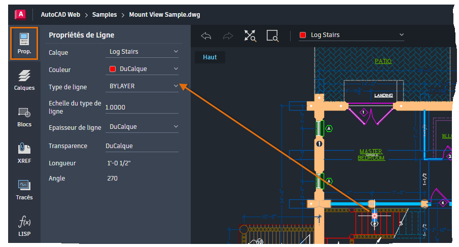

  5. Sur la gauche, cliquez sur l’onglet Propriétés, puis choisissez un objet dans le dessin pour afficher et modifier ses propriétés.

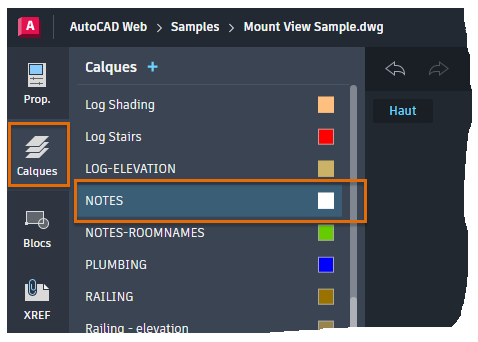

  6. Cliquez sur l’onglet Calques et choisissez un calque pour le définir comme courant.
  7. Cliquez sur un outil du ruban, puis suivez les invites qui s’affichent dans la fenêtre de ligne de commande.

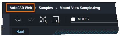

  9. Fermez le dessin en cliquant sur Début en haut de l’écran.
    Si vous n’avez pas enregistré les modifications, vous êtes invité à revenir au dessin ou à les ignorer.

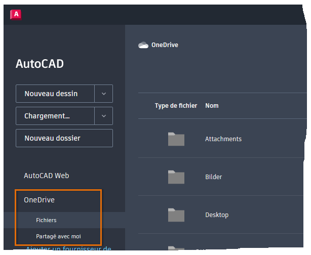

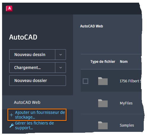

Ajout d’un fournisseur d’espace de stockage dans le cloud à l’application Web AutoCAD
  1. Connectez-vous à l’application Web AutoCAD.
  2. Sur la page principale, cliquez sur Ajouter un fournisseur d’espace de stockage.
  3. Dans la liste des sources prises en charge, cliquez sur Ajouter en regard de votre fournisseur d’espace de stockage dans le cloud.
  4. Suivez les instructions des messages affichés à l’écran et connectez-vous à l’aide des informations d’identification de votre compte.

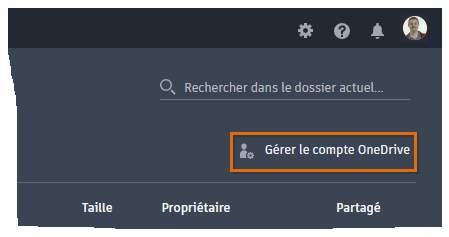

Remarque : Pour vous déconnecter d’un fournisseur d’espace stockage dans le cloud, choisissez-le dans le panneau de gauche. Cliquez ensuite sur le bouton Modifier le compte à droite, puis sur Se déconnecter.
