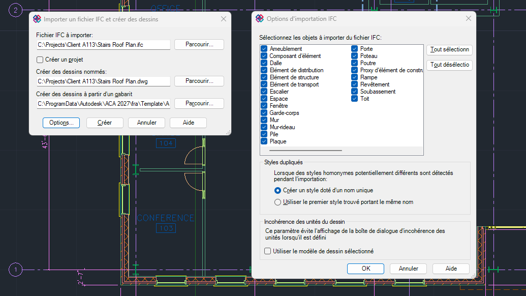

Dans cette version, plusieurs améliorations ont été apportées aux workflows IFC dans les AutoCAD Architecture and MEP toolsets. Ces améliorations comprennent les éléments suivants :
- Amélioration des performances : le temps nécessaire à l’importation de fichiers IFC dans les AutoCAD Architecture and MEP toolsets a été considérablement réduit, les fichiers plus volumineux enregistrant les gains les plus notables.
- Qualité de l’importation : la qualité de l’importation IFC a été améliorée en prenant en charge des types de géométrie de IFC supplémentaires et en améliorant la fiabilité globale. Les problèmes connus, tels que les importations vides et les géométries incorrectes, ont été résolus.
- Amélioration de l’expérience de l’interface utilisateur : des améliorations ont été apportées à l’expérience utilisateur lors de la resélection d’un fichier IFC pour l’importation.
- Le champ de texte est désormais toujours mis à jour lorsque le fichier IFC sélectionné est modifié ou lorsque la case Créer un projet est cochée.
- En outre, une nouvelle option a été ajoutée pour ignorer automatiquement la boîte de dialogue de sélection du modèle lors du processus d’importation IFC en cas de non-concordance entre le modèle de fichier IFC et le gabarit de dessin.
