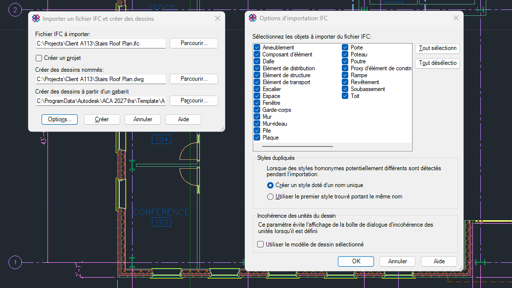

IFC : les fichiers IFC conservent désormais correctement l’attribut de calque pour tous les objets.

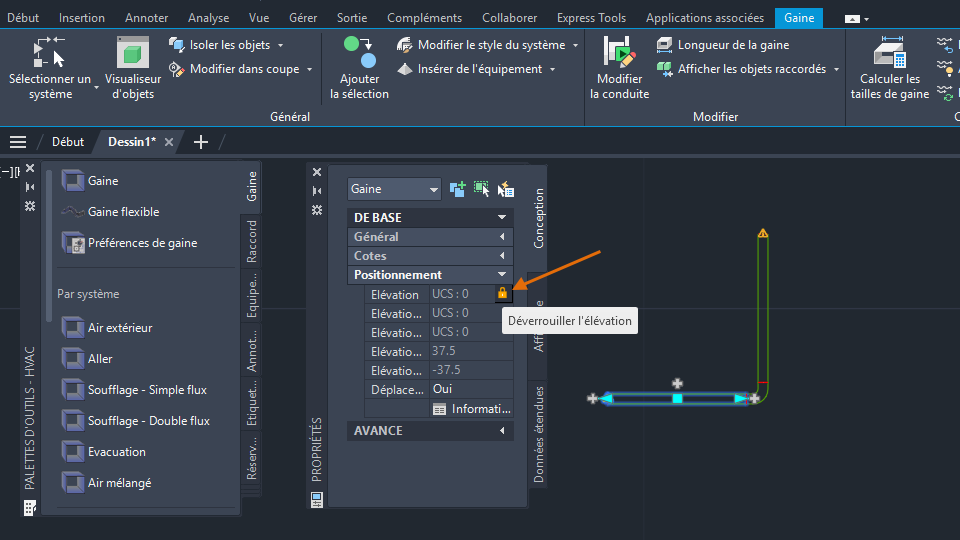

Chemin de câbles : l’orientation des chemins de câbles avec une courbure verticale à 90° a été améliorée.

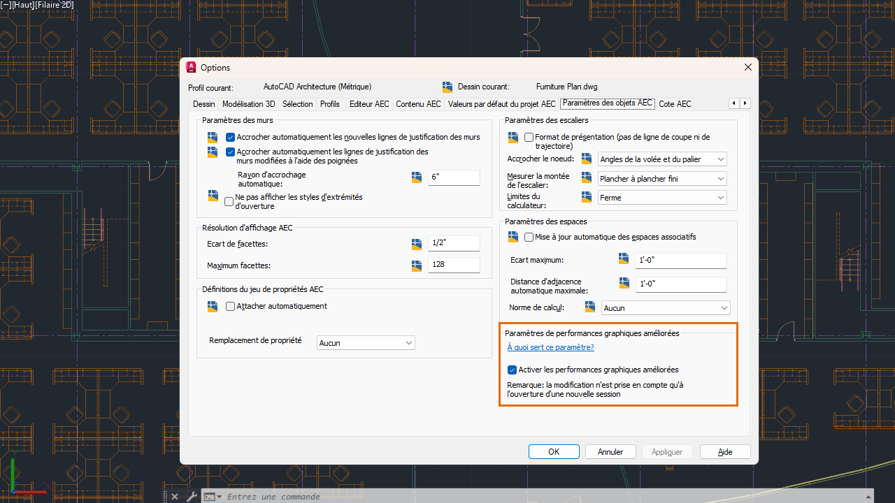

Améliorations du système graphique 3D : le système graphique 3D (GSF), contrôlé par la variable système FASTSHADEDMODE, offre désormais une expérience plus stable et plus efficace. Ces mises à jour améliorent la fidélité visuelle en prenant mieux en charge les grandes coordonnées, les arêtes occluses, les matériaux, les lumières, les textures, les ombres, le ciel et les arrière-plans. De plus, le style visuel Réaliste (Rapide) est désormais activé par défaut.
