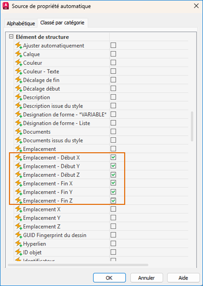

Coordonnées des éléments de structure
Dans AutoCAD Architecture et MEP 2027, les coordonnées X, Y et Z de début et de fin des éléments de structure peuvent désormais être ajoutées en tant que source de propriété automatique dans la définition des jeux de propriétés.
Grâce à cette amélioration, les propriétés des coordonnées de début et de fin des éléments de structure peuvent être incluses dans un tableau de nomenclature et exportées vers une feuille de calcul Microsoft Excel ou des fichiers TXT.
