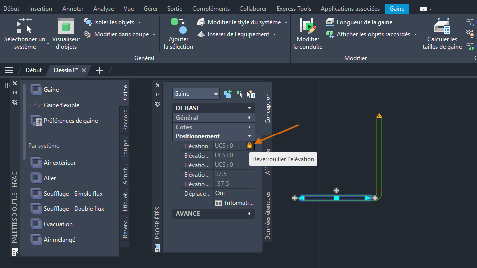

Verrouillage de l’élévation d’objets
Dans AutoCAD MEP 2027, la palette Propriétés permet désormais de verrouiller certaines élévations d’objets MEP après le positionnement, afin de garantir que les élévations critiques restent inchangées lors des modifications apportées par la suite.
Les types d’objets pris en charge incluent les canalisation, les gaines, les conduits, les lignes de plomberie et leurs raccords respectifs.
