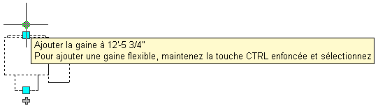

    dessiner directement une gaine à partir d'une pièce à vues multiples Sélectionnez la pièce à vues multiples et cliquez sur la poignée d'ajout pour dessiner le raccordement souhaité.
    dessiner une gaine à partir de n'importe quel point Sélectionnez l'outil 1D de la palette d'outils des gaines située dans le groupe de palette d'outils HVAC.

  4. Sélectionnez une élévation définie ou entrez une valeur dans la zone Elévation. Si vous recourez à la poignée d'ajout située sur une pièce à vues multiples, la gaine déduit automatiquement l'élévation d'après celle de la pièce.
  5. Désignez les points d'insertion de la longueur de gaine.

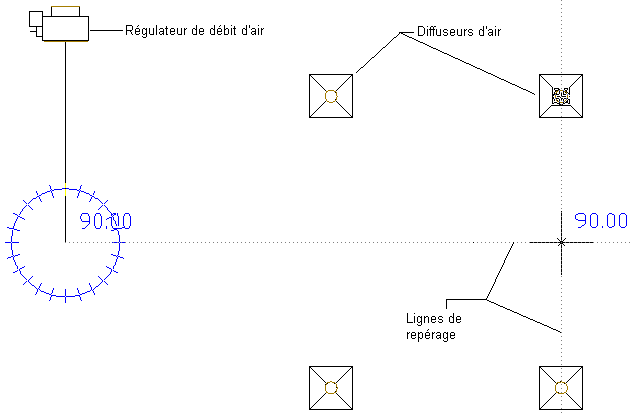

    Remarque : Utilisez les accrochages Jeu d’outils AutoCAD MEP 2027 et les lignes de repérage pour aligner la géométrie de la gaine sur d'autres objets et maintenir la connexion entre les objets du système.

  7. Pour insérer des raccords de gaine 1D, utilisez l'outil Filaire de la palette d'outils Raccord et terminez le positionnement 1D du système.
    Vue de dessus d'un système 1D simple : un régulateur de débit d'air est raccordé à 4 diffuseurs d'air.
