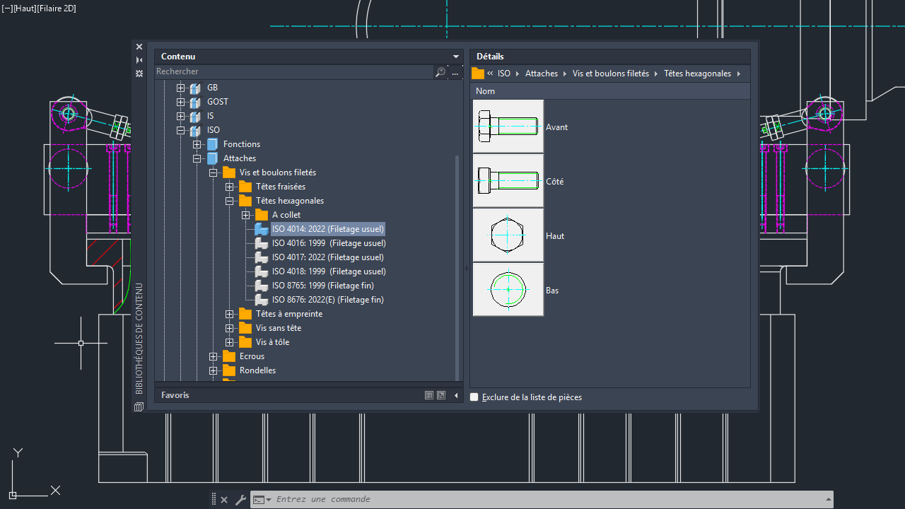

Plus de 780 nouvelles pièces mécaniques normalisées ont été ajoutées à la dernière version de la bibliothèque de contenu d’AutoCAD Mechanical 2027. Elles sont disponibles en anglais ainsi que dans toutes les autres langues prises en charge par AutoCAD Mechanical.
Le contenu mis à jour comprend :
- Trous taraudés ISO métriques (traversants) : ISO 262:2023 (filetage régulier)
- Filetage de trous taraudés borgnes (faux-rond standard borgne) : ISO 262:2023 (filetage standard)
- Boulon à tête hexagonale : ISO 4014:2022 (filetage régulier)
- Boulon à tête hexagonale : ISO 4017:2022 (filetage régulier)
- Écrou hexagonal : ISO 4032:2023 (filetage régulier)
- Écrou hexagonal : ISO 4035:2023 (filetage régulier)
