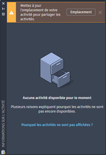

  3. Si la palette Informations sur l’activité n’est pas ouverte, cliquez sur l’onglet Affichage > groupe de fonctions Historique > Informations sur l’activité. Trouver

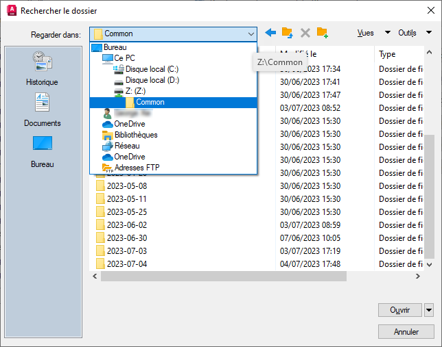

  4. Cliquez sur Emplacement dans la palette Informations sur l’activité.
  5. Recherchez et sélectionnez un emplacement que vous partagez avec vos collaborateurs pour suivre les activités de dessin.
    Dans cet exemple, il y a un lecteur réseau interne mappé à Z: avec un dossier Common sous celui que je sélectionne pour mon emplacement partagé.
  6. Cliquez sur Ouvrir.

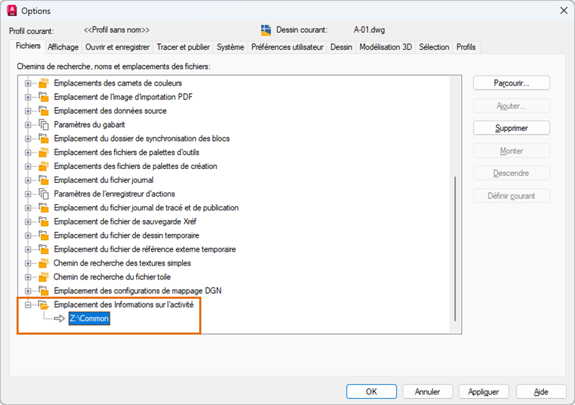

  7. Remarque : Si l’option Emplacement n’est pas disponible dans la palette Informations sur l’activité, effectuez les opérations suivantes :
    1. Cliquez sur le bouton du menu de l’application  > Options.
    2. Dans l’onglet Fichiers, cliquez sur le signe plus (+) à gauche de l’emplacement d’Informations sur l’activité pour développer le nœud.
    3. Sélectionnez le chemin d’accès au fichier courant, cliquez sur Parcourir, puis sélectionnez l’emplacement partagé.
    4. Cliquez sur OK.

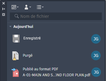

  1. Ouvrez le fichier A-01.dwg ou l’un de vos propres dessins.

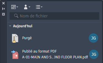

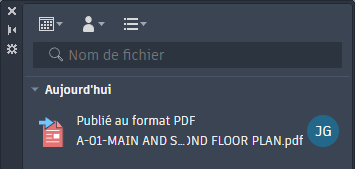

  2. Cliquez sur Tracer, sélectionnez un traceur ou un périphérique de sortie PDF, puis cliquez sur OK. Trouver
    L’activité Publié s’affiche dans la palette.
    Remarque : L’activité publiée spécifique dépend du périphérique de sortie sélectionné.
  3. Cliquez sur Purger, sélectionnez Tous les éléments, puis cliquez sur Purger tout. Trouver
    L’activité Purgé s’affiche dans la palette.
  4. Dessinez une géométrie, par exemple, des cercles et des lignes.
  5. Enregistrez le dessin.
    L’activité Enregistré s’affiche dans la palette.
    Remarque : Certaines activités ne s’affichent dans la palette qu’une fois le dessin enregistré.

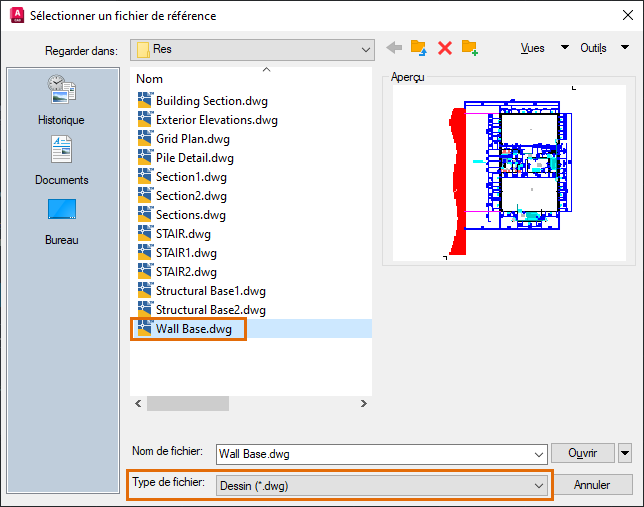

  3. Cliquez sur l’onglet Insertion > groupe de fonctions Référence > Attacher. Trouver

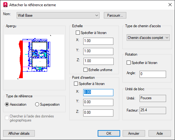

  4. Vérifiez que le type de fichier est défini sur Dessin (*.dwg), recherchez et sélectionnez le fichier Wall Base.dwg. Cliquez sur Ouvrir.
  5. Utilisez les paramètres indiqués dans l’image suivante et cliquez sur OK dans la boîte de dialogue Associer la référence externe.

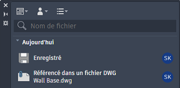

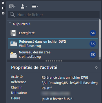

  6. Enregistrez le dessin.
    L’activité Référencé dans un fichier DWG est ajoutée à la palette.

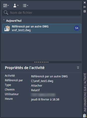

  7. Cliquez sur l’activité pour afficher les détails.

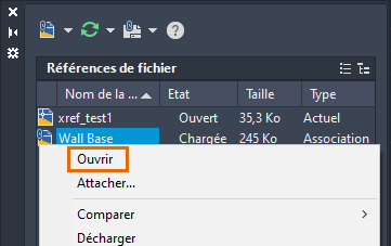

  8. Cliquez sur l’onglet Vue > groupe de fonctions Palettes > Références externes. Trouver
  9. Dans la palette des références externes, sélectionnez la référence de base du mur ou le fichier de dessin que vous avez attaché.
  10. Cliquez avec le bouton droit de la souris et choisissez Ouvrir.
    Le dessin s’ouvre et la palette Informations sur l’activité affiche les activités du dessin.
  11. Cliquez sur l’activité Référencé par un autre fichier DWG pour en afficher les détails.

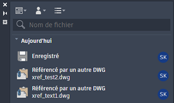

    Nous allons maintenant associer le même dessin à un deuxième dessin pour mieux comprendre l’utilité de cette option.
  12. Commencez un nouveau dessin et enregistrez-le sous le nom xref_test2.dwg.
  13. Associez le même dessin en tant que Xréf, comme dans les étapes précédentes.
  14. Basculez sur le dessin référencé, dans mon cas Wall Base.dwg.
    Lorsque vous ouvrez un dessin, une activité s’affiche pour chaque dessin qui fait référence au dessin ouvert.
Remarque : Une fois les activités de tous les collaborateurs suivies par les informations sur l’activité, il vous est facile de voir quels dessins font référence à un dessin particulier avant d’y apporter des modifications.

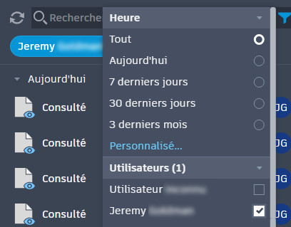

Par date
  1. Cliquez sur l’icône de filtre.
    Dans le menu Filtre de dates, vous pouvez choisir parmi les options disponibles ou sélectionner Personnalisé pour définir une période.
  2. Pour sélectionner une période, sélectionnez Personnalisé. Ensuite, cliquez sur la bascule Période en bas à droite. Ensuite, sélectionnez la date de début, puis la date de fin de la période. La période choisie s’affiche désormais dans le menu Date.
  3. Pour afficher les activités indépendamment de la date, sélectionnez Tout dans la catégorie Date.
