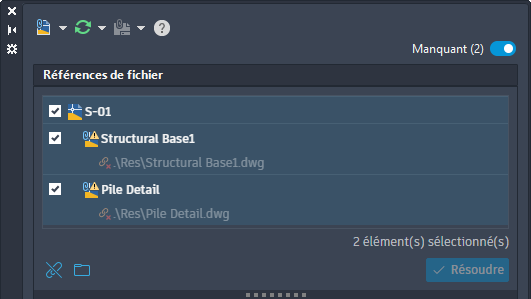

Lorsque vous travaillez sur des dessins contenant des références, le nouveau bouton Manquant vous permet de passer à la vue Références manquantes dans le volet Références de fichier. Cette vue affiche exclusivement les fichiers de référence de dessin externe (Xréf) manquants.
Dans la vue Références manquantes, vous pouvez effectuer les tâches suivantes sur les références manquantes sélectionnées :

Normalement, lorsqu’un fichier référencé est renommé ou déplacé, tout dessin qui en dépend ne peut plus le localiser, car son chemin d’accès a changé. Par conséquent, vous devez mettre à jour le chemin d’accès à chaque référence manquante pour la charger correctement dans AutoCAD.
Lorsque des références connectées et des fichiers de dessin référencés (Xréf) sont stockés dans Forma Data Management, la palette Références externes tente automatiquement de localiser les fichiers de référence manquants qui ont été renommés ou déplacés. Lorsqu’un fichier de référence manquant est trouvé, un chemin suggéré s’affiche, que vous pouvez accepter pour éviter de mettre à jour manuellement chaque référence manquante.
