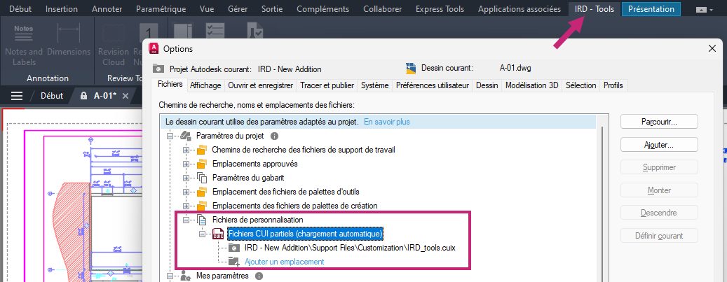

  2. Dans AutoCAD, ouvrez un dessin à partir du projet Autodesk pour lequel vous souhaitez configurer les palettes d’outils et les palettes de création.
  3. Dans la zone de dessin, cliquez avec le bouton droit de la souris, puis choisissez Options. Trouver
  4. Dans la boîte de dialogue Options, cliquez sur l’onglet Fichiers et développez le nœud Paramètres du projet.
  5. Développez Fichiers de personnalisation Fichiers IUP partiels (chargement automatique), puis cliquez sur Ajouter un emplacement sous le nœud.
  6. Dans la boîte de dialogue Rechercher un dossier, recherchez et sélectionnez le fichier CUIx que vous souhaitez charger lorsqu’un dessin du projet Autodesk est ouvert et qu’il est mis en courant. Ensuite, cliquez sur Ouvrir.
    Remarque : Lorsque vous sélectionnez un fichier CUIx à charger avec le projet Autodesk, assurez-vous de ne pas sélectionner le fichier de personnalisation principal du produit.
  7. Si vous avez importé plusieurs fichiers CUIx, répétez les étapes 5 et 6 pour chaque fichier.
  8. Cliquez sur OK pour enregistrer les modifications.
