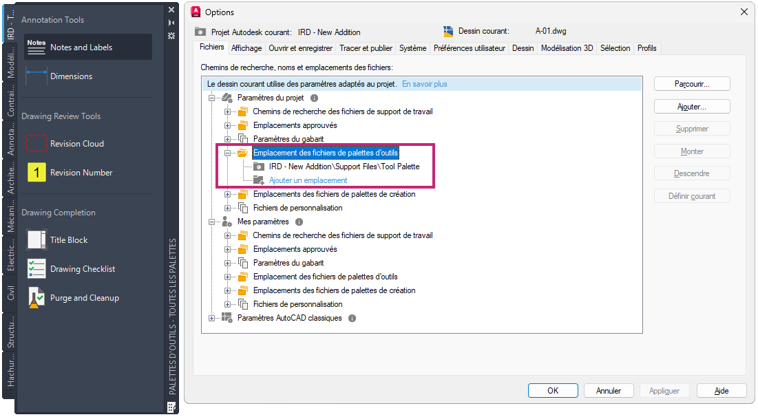

Dans AutoCAD, ouvrez un dessin à partir du projet Autodesk pour lequel vous souhaitez configurer les palettes d’outils et les palettes de création.
Dans la zone de dessin, cliquez avec le bouton droit de la souris, puis choisissez Options. Trouver
Dans la boîte de dialogue Options, cliquez sur l’onglet Fichiers et développez le nœud Paramètres du projet.
Développez Palettes d’outils Emplacements des fichiers, puis cliquez sur Ajouter un emplacement sous le nœud.
Dans la boîte de dialogue Rechercher un dossier, recherchez et sélectionnez le dossier contenant les fichiers de palette d’outils importés, puis cliquez sur Ouvrir.
Si vous avez chargé des palettes de création, répétez les étapes 5 et 6 pour le paramètre Emplacements des fichiers de la palette de création.
Cliquez sur OK pour enregistrer les modifications.

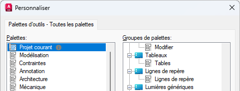

Une palette d’outils spéciale nommée Projet courant est disponible dans la fenêtre Palettes d’outils et dans la boîte de dialogue Personnaliser. Cette palette représente les palettes d’outils chargées à partir d’un projet Autodesk dans Forma Data Management lorsque le projet est configuré pour utiliser des fichiers de support connectés. Utilisez cette palette pour accéder aux outils liés au projet ou pour ajouter des palettes d’outils liées au projet à un groupe de palette d’outils.
Remarque : Les palettes d’outils chargées à partir d’un projet Autodesk ne sont accessibles que lorsqu’un dessin de ce projet est ouvert.
