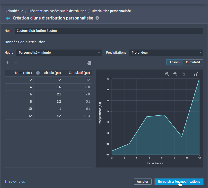

Pour créer une distribution personnalisée
- Dans le Gestionnaire des précipitations > Précipitations basées sur la distribution > onglet Distribution personnalisée, cliquez sur + Créer une distribution personnalisée.
- Dans la boîte de dialogue de création d’une distribution personnalisée, entrez les données de distribution.
- Entrez un tableau de données ou chargez-le à partir d’un fichier CSV en utilisant les paramètres situés au-dessus de la zone du tableau pour déterminer le format fixe.
- Lorsque vous avez terminé, sélectionnez Enregistrer les modifications pour créer la distribution personnalisée.
Données de distribution
Type d’heure
Le type d’heure définit le format à saisir ou à importer pour les données d’heure dans la distribution. Les données temporelles peuvent être saisies sous forme de valeurs de temps en minutes ou sous forme de pourcentage de la durée.
- Personnalisé – Pourcentage : minimum de deux entrées, doit augmenter et se terminer à 100 %.
- Personnalisé – Minute : minimum de deux entrées, la durée totale de la courbe sera utilisée comme durée pour tout événement de précipitations utilisant cette distribution.
- Fixe – Intervalle de 1 % : préremplit le tableau avec des intervalles allant de 1 % jusqu’à 100 %.
- Fixe – Intervalle de 2 % : préremplit le tableau avec des intervalles allant de 2 % jusqu’à 100 %.
Pour Fixe 1 % et Fixe 2 %, aucune autre entrée ne peut être ajoutée.
Profondeur des précipitations
La profondeur des précipitations définit le format à saisir ou à importer pour la profondeur dans la distribution. Les données de précipitations peuvent être saisies sous forme de pourcentages de la profondeur totale, ou sous forme de valeurs réelles de profondeur ou d’intensité.
- Pourcentage : doit augmenter et se terminer à 100 %.
- Profondeur : entrées en mm ou en po, en fonction de l’unité de dessin. Les valeurs peuvent augmenter ou diminuer, tout comme les précipitations connues.
- Intensité : entrées en mm/h ou en po/h, en fonction de l’unité de dessin. Les valeurs peuvent augmenter ou diminuer, tout comme les précipitations connues.
Remarque : Les valeurs de profondeur et d’intensité ne sont pas utilisées directement dans l’analyse des précipitations. Au lieu de cela, le pourcentage de précipitations à chaque pas de temps est calculé en divisant la profondeur totale de l’événement par la distribution à chaque intervalle.
Bouton Absolu / Cumulatif
Cette option sélectionne la colonne qui peut être modifiée dans le tableau et définit également la colonne qui sera affichée dans le graphique. Elle spécifie également le format des données de précipitations lors de l’importation d’un fichier.
- Absolu : la quantité de précipitations tombant dans cet intervalle de temps.
- Cumulatif : le cumulatif représente le total des précipitations cumulées jusqu’à cet intervalle de temps inclus.
Lorsqu’une colonne modifiable est choisie, l’autre colonne est en lecture seule.
