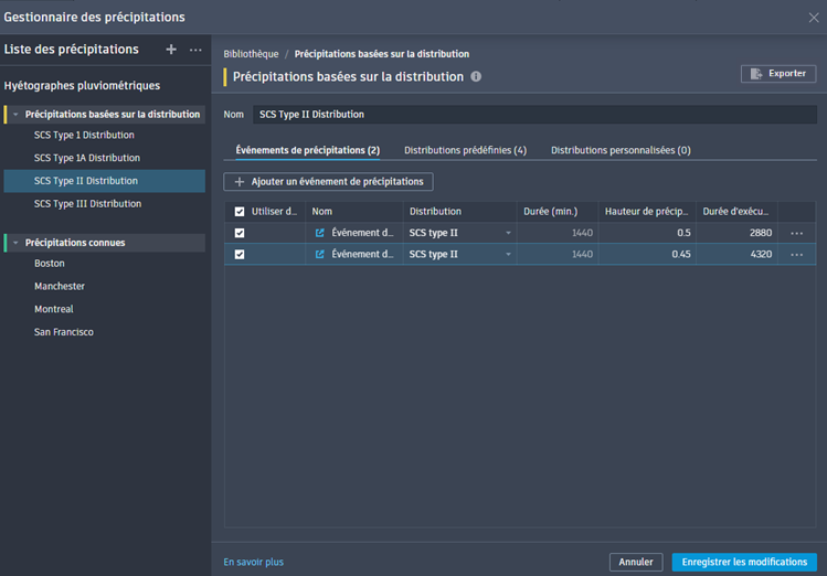

  1. Dans l’espace de travail Critères d’analyse, cliquez sur Ouvrir le gestionnaire des précipitations.
  2. Dans le gestionnaire des précipitations, cliquez sur la vignette Précipitations basées sur la distribution.
    Cela ouvre l’outil de création des précipitations basées sur une distribution.
  3. Dans le champ Nom, entrez un nom unique pour le groupe de précipitations.
Remarque : Vous devez ajouter au moins un événement de précipitations pour pouvoir enregistrer le groupe de précipitations.

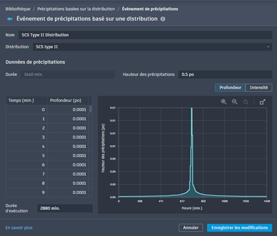

  1. Dans l’espace de travail de création des précipitations basées sur une distribution, cliquez sur Ajouter un événement de précipitations pour créer les événements à inclure le groupe de précipitations. L’outil d’ajout d’événements de précipitations s’affiche.
  2. Dans le champ Nom, entrez un nom unique pour l’événement.
  3. Sélectionnez un type de distribution dans le menu correspondant. Le service de conservation des sols (SCS) propose quatre courbes de synthèse pour la distribution temporelle des précipitations : SCS type I, SCS type IA, SCS type II et SCS type III.
  4. Entrez une hauteur de précipitations pour la durée de la distribution.
  5. (Facultatif) Ajustez la durée de la simulation pour la distribution des précipitations. La valeur par défaut correspond au double de la durée préconfigurée.
  6. Les données sont ensuite présentées sous forme de table et de hyétogramme.
    La table et le hyétogramme peuvent afficher soit les données de hauteur, soit les données d’intensité. Celles-ci reprennent les unités définies sur le dessin source.
    Remarque : Il doit y avoir au moins deux entrées contenant l’incrément en minutes et la hauteur de pluie correspondante en pouces (ou en millimètres, selon les unités du dessin).
  7. Cliquez sur Ajouter un événement de précipitations pour ajouter l’événement au groupe de précipitations basé sur une distribution. L’outil de création des précipitations basées sur une distribution s’affiche avec la liste des événements mise à jour.
  8. Cliquez sur Créer une précipitation pour enregistrer le groupe de précipitations basé sur une distribution. La liste des précipitations affiche le nouvel groupe de précipitations.
Mise à jour d’un groupe de précipitations basé sur une distribution
  1. Dans la liste des précipitations basées sur une distribution, sélectionnez le groupe à modifier. Cela affiche l’outil de création des précipitations basées sur une distribution.
  2. Renommez le groupe ou ajoutez-y d’autres événements de précipitations.
  3. Modifiez les événements de précipitations basés sur une distribution.
  4. Cliquez sur Enregistrer les modifications.
Mise à jour d’un événement de précipitations basé sur une distribution dans un groupe
  1. Dans la liste des précipitations basées sur une distribution, sélectionnez le groupe qui contient l’événement à modifier. Cela affiche l’outil de création des précipitations basées sur une distribution.
    Conseil : La table Événements de précipitations vous permet d’apporter les changements suivants :
    • Cliquez sur les cellules pour modifier manuellement les noms, les distributions, les hauteurs de précipitations et la durée des simulations.
    • Supprimez un événement de précipitations en cliquant sur   Supprimer.
  2. Dans la colonne Nom, cliquez sur  Ouvrir l’événement de précipitations ou sur   Ouvrir. L’éditeur d’événements de précipitations s’ouvre avec les options de modification suivantes :
    • Renommer l’événement
    • Changer le type de distribution des précipitations
    • Changer la hauteur des précipitations
    • Changer la durée de simulation de l’événement de précipitations
  3. Cliquez sur Enregistrer les modifications.
