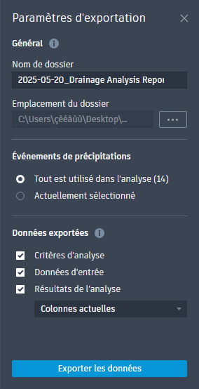

En haut à droite de la page Résultats de l’analyse, cliquez sur  Exporter les données.
Le panneau Paramètres d’exportation s’ouvre.
  • Sous General, spécifiez le nom du dossier et l’emplacement vers lesquels exporter les fichiers.
  • Sous Événements de précipitations, sélectionnez les événements à exporter dans le cadre de l’analyse. Un fichier .xlsx sera créé pour chaque événement.
    • L’option Tous les événements utilisés dans l’analyse exporte tous les événements de précipitations inclus dans l’analyse. Le nombre total d’événements de précipitations est indiqué entre parenthèses.
    • L’option Sélection actuelle exporte l’événement de précipitations spécifié en haut des résultats de l’analyse.
  • Sous Données exportées, spécifiez les données à inclure dans les résultats exportés. Elles seront organisées en feuilles dans le fichier .xlsx créé.
    • La feuille Critères d’analyse reprend les critères utilisés pour l’analyse des eaux de pluie : type d’eaux de pluie, groupe de précipitations, événement de précipitations, durée de l’événement et durée de la simulation.
    • La feuille Données d’entrée inclut toutes les données de ruissellement sur la zone temporelle analysée.
    • La feuille Résultats de l’analyse inclut tous les résultats :
      • Résultats du système de drainage (totaux)
      • Résultats des connexions
      • Résultats des bassins versants
      • Résultats des regards
      • Résultats des techniques alternatives
Cliquez sur Exporter les données pour générer les fichiers.
