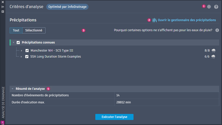

Interface utilisateur de l’outil Critères d’analyse
Le premier écran de l’interface utilisateur dans l’outil Critères d’analyse permet de spécifier des données d’eau de pluie pour tester le système de drainage actuel. Si aucun groupe de précipitations n’a été configuré dans le projet, l’interface vous permettra uniquement d’ouvrir le gestionnaire des précipitations. En effet, le processus d’analyse ne pourra pas démarrer sans données d’eau de pluie.
  1. Paramètres de région de serveur. Définit un serveur rattaché à une zone géographique précise pour le traitement cloud. En savoir plus.
  2. Gestionnaire des précipitations. Ouvre le gestionnaire des précipitations pour permettre la modification et la sélection d’événements de précipitations précis. En savoir plus.
  3. Groupes de précipitations du projet. Liste les groupes de précipitations actuellement configurés que vous pouvez appliquer pour tester le système de drainage. En savoir plus.
  4. Récapitulatif de l’analyse. Affiche le nombre total d’événements de précipitations appliqués au système de drainage avec la durée maximale d’exécution la plus importante spécifiée pour ces événements.
