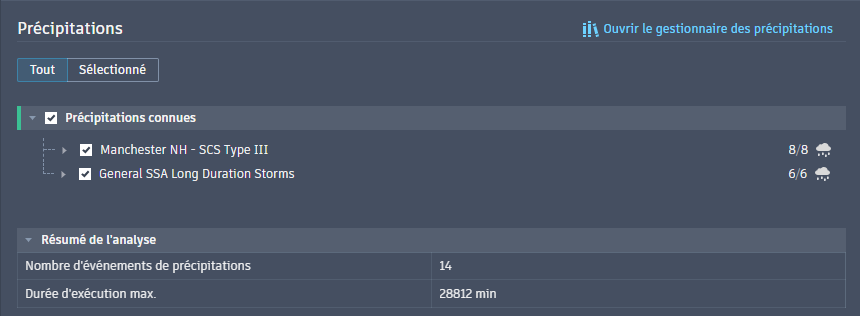

Sélectionnez les jeux de données de précipitations à utiliser pour l’analyse.
Dans la section Précipitations, sélectionnez le ou les groupes de précipitations à appliquer au système de drainage.
Les valeurs numériques qui s’affichent à droite des groupes de précipitations correspondent au nombre total d’événements sélectionnés parmi le nombre possible d’événements de chaque groupe. Le récapitulatif de l’analyse situé en bas affiche le nombre total d’événements de précipitations appliqués au système de drainage avec la durée maximale d’exécution la plus importante spécifiée pour ces événements.

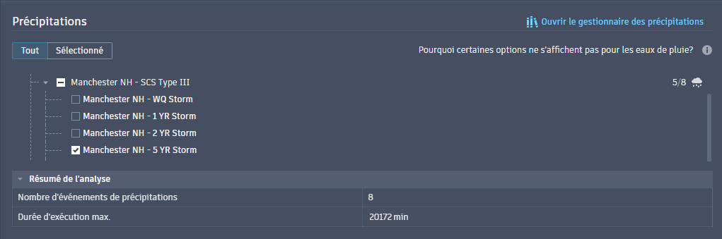

Sélection d’événements spécifiques dans un groupe de précipitations
Vous pouvez réduire ou cibler plus précisément votre sélection d’événements dans un groupe de précipitations.
  1. Dans la liste, développez le groupe de précipitations contenant les événements de précipitations qui vous intéressent.

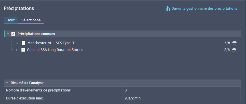

  2. Sélectionnez/désélectionnez des événements pour affiner l’analyse.
    Remarque : Vous pouvez désélectionner tout un groupe si nécessaire.
    Si vous observez les chiffres de la sélection d’événements et du récapitulatif de l’analyse, vous remarquerez qu’ils ont changé.

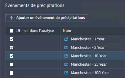

  3. Conseil : Vous pouvez également sélectionner des événements lorsque vous travaillez dans le gestionnaire des précipitations
    1. Cliquez sur Ouvrir le gestionnaire des précipitations.
    2. Dans la liste, sélectionnez le groupe de précipitations contenant les événements de précipitations qui vous intéressent.
    3. Sélectionnez Utiliser dans l’analyse pour inclure ces événements dans le groupe.
    4. Cliquez sur Enregistrer les modifications.
    5. Fermez le gestionnaire des précipitations.
