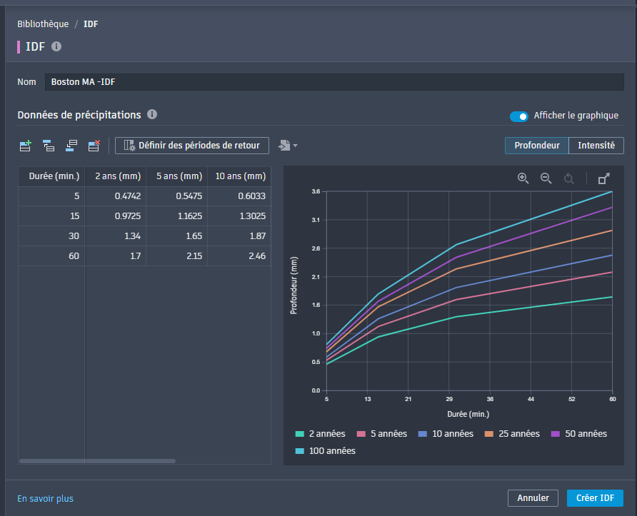

  2. Dans le gestionnaire des précipitations, cliquez sur la mosaïque IDF. L’éditeur Création IDF s’ouvre.
  3. Dans le champ Nom, entrez un nom unique pour le groupe de précipitations.
Remarque : Vous devez ajouter au moins une durée des précipitations pour pouvoir enregistrer le groupe de précipitations.

  2. Les données sont ensuite présentées sous forme de table et d’un graphique en courbe IDF.
    Remarque : Utilisez le bouton Afficher le graphique pour masquer et afficher le graphique en courbe.
    La table et le graphique en courbe IDF peuvent afficher soit les données de hauteur, soit les données d’intensité. Celles-ci reprennent les unités définies sur le dessin source.
    Remarque : Il doit y avoir au moins deux entrées contenant l’incrément en minutes et la hauteur de pluie correspondante en pouces (ou en millimètres, selon les unités du dessin).
  3. Cliquez sur Créer IDF pour ajouter le groupe de données de précipitations IDF à la liste des précipitations.
