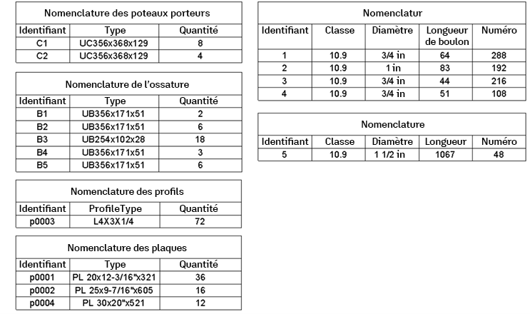

Gabarit de numérotation des ancrages et des boulons
Ici, nous utilisons la mise en correspondance par valeurs de paramètre.
  1. Ouvrez les options de numérotation et créez un nouveau modèle appelé Ancrages et boulons.
  2. Filtre : cliquez sur Filtres pour ouvrir la boîte de dialogue Filtres.
    1. Créez un filtre et sélectionnez les sous-catégories Ancrages et Boulons des assemblages structurels
      Remarque : À l’heure actuelle, les composants des connexions ne peuvent pas être filtrés par paramètres, mais uniquement par (sous-)catégorie.
  3. Paramètre de numérotation : sélectionnez Marquer.
  4. Partitionnement : DÉSACTIVÉ.
  5. Mise en correspondance des éléments : cliquez sur Modifier à côté de la correspondance des éléments pour ouvrir la boîte de dialogue Règles de correspondance des éléments.
    1. Cochez la case en regard de Mise en correspondance par valeurs de paramètre.
    2. Choisissez <Tout> dans la liste déroulante « Sélectionner les paramètres de ».
    3. Ajoutez les paramètres Longueur du boulon, Longueur, Diamètre et Grade à droite pour les utiliser pour la mise en correspondance.
      Remarque : La mise en correspondance par géométrie pour les boulons et les ancrages prend en compte l’ensemble de la disposition géométrique du motif de boulon/ancrage.
  6. 6.Formatage des nombres : par défaut.
  7. Cliquez sur Appliquer dans la boîte de dialogue Options de numérotation pour appliquer le modèle.
