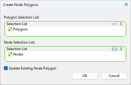

Boîte de dialogue Créer des polygones de nœud
La boîte de dialogue Créer des polygones de nœud vous permet de créer des limites de polygone de nœud dans les polygones sélectionnés.
Elle s’affiche lorsque vous cliquez sur la tâche Créer des polygones de nœud dans l’éditeur de séquence de tâches.
Élément Description
Liste de sélection des polygones
Doit contenir une liste de sélection de polygones importée par glisser-déposer à partir d’un groupe de listes de sélection dans le groupe de modèles.
Liste de sélection Nœuds
Peut contenir une liste de sélection de nœuds importée par glisser-déposer à partir d’un groupe de listes de sélection dans le groupe de modèles.
Si une liste de sélection est spécifiée ici, seuls les nœuds de cette liste sont utilisés lors de la création des limites des polygones de nœud.
Si aucune sélection de nœuds n’est spécifiée, des polygones de nœud sont générés pour tous les nœuds contenus dans les polygones sélectionnés.
Les nœuds environnants situés en dehors de la limite du polygone sélectionné sont utilisés en plus des nœuds situés à l’intérieur du polygone pour créer les limites des polygones de nœud.
Mettre à jour les polygones à nœud existants
Sélectionnez cette option pour mettre à jour les limites des polygones de nœud créés précédemment.
Si cette option n’est pas sélectionnée, elle ne créera que celles pour lesquelles il n’y a pas de polygone de nœud.
