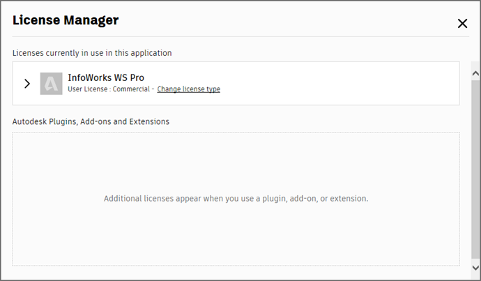

Conseil : le type de licence que vous utilisez actuellement s’affiche dans la boîte de dialogue À propos d’InfoWorks. Quant au numéro de licence, il est répertorié dans la fenêtre Informations supplémentaires.
Remarque : InfoWorks WS Pro détecte automatiquement les paramètres du serveur proxy. Si un nom d’utilisateur et un mot de passe sont requis, une boîte de dialogue s’affiche alors à côté des licences Autodesk. Le nom d’utilisateur et le mot de passe sont stockés dans les informations d’identification Windows. Pour en savoir plus, voir la section Serveur proxy de la rubrique Exigences de connexion au cloud.

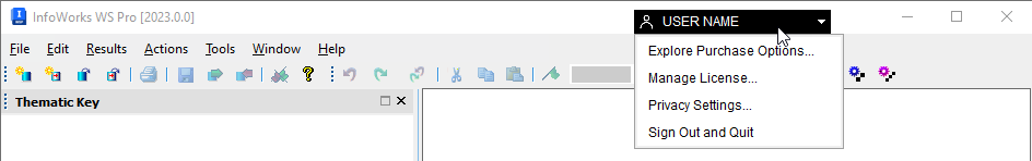

Menu Autodesk Account
Le menu Autodesk Account est disponible dans la barre de titre de l’espace de travail InfoWorks WS Pro.
Remarque : Lorsqu’une licence d’évaluation est utilisée, un indicateur apparaît dans le menu Autodesk Account () et spécifie les jours restants avant l’expiration de la licence. Ces informations sont également affichées dans la boîte de dialogue de démarrage.
Les options suivantes sont disponibles :

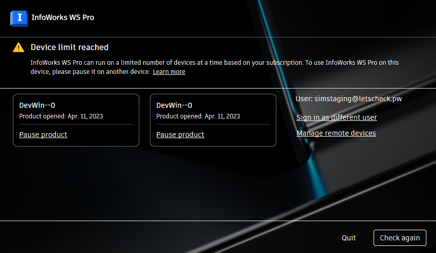

Surutilisation de l’abonnement
En fonction de votre abonnement, les licences InfoWorks WS Pro peuvent uniquement être utilisées sur un nombre limité d’appareils à la fois. Lorsque cette limite est atteinte et que vous essayez d’utiliser l’application sur un autre appareil, une boîte de dialogue Limite de périphériques atteinte s’affiche. Elle répertorie les appareils sur lesquels l’application est actuellement utilisée et vous permet de suspendre l’utilisation sur un appareil sélectionné. Vous pouvez alors utiliser la licence pour accéder à l’application sur l’appareil en cours d’utilisation. Un exemple est illustré ci-dessous.
Options :
  • Mettre en pause le produit : interrompt l’utilisation de la licence et de l’application sur l’appareil sélectionné. Vous pouvez désormais utiliser l’application sur l’appareil en cours d’utilisation.
  • Se connecter avec un autre nom d’utilisateur : affiche la boîte de dialogue Mise en route d’Autodesk. Si vous avez accès à une autre licence, vous pouvez vous connecter à l’aide de celle-ci.
  • Gérer les périphériques distants : ouvre la page Suspicion de compromission du compte Autodesk.
  • Vérifier à nouveau : vérifie si la limite d’appareils est toujours au maximum. Si c’est le cas, la boîte de dialogue s’affiche à nouveau. Sinon, vous pouvez utiliser l’application sur l’appareil en cours d’utilisation.
  • Quitter : ferme l’application sur l’appareil en cours d’utilisation.
