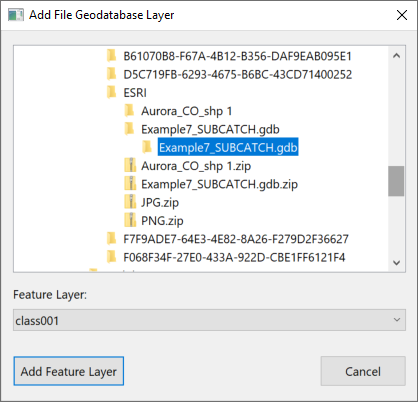

Boîte de dialogue Ajouter une couche Géodatabase fichier
Cette boîte de dialogue s’affiche à partir de la boîte de dialogue Contrôle de couche SIG lorsque l’option Type de couche est définie sur Géodatabase Fichier et que vous cliquez sur Ajouter une couche.
Elle permet de sélectionner les couches d’entités d’une géodatabase fichier à utiliser en tant que couche SIG supplémentaire dans la fenêtre GeoPlan. Tout d’abord, sélectionnez le dossier contenant la Géodatabase Fichier, puis la couche d’entités qui inclut les données à afficher dans le GeoPlan.
