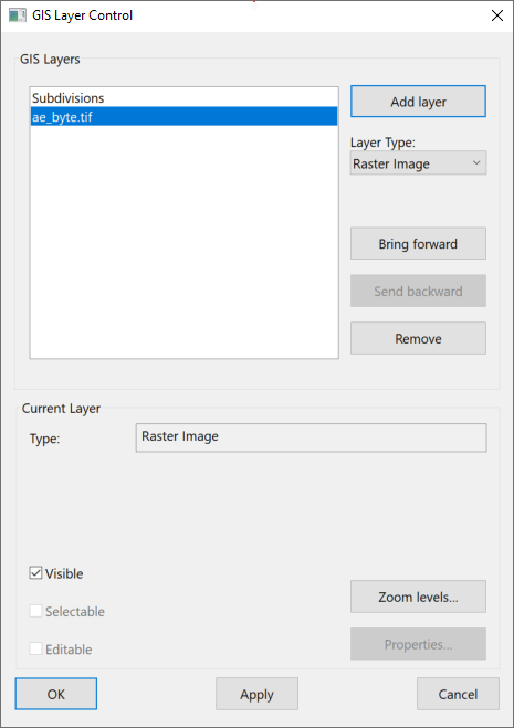

Boîte de dialogue Contrôle de couche SIG
La boîte de dialogue « Contrôle de couche SIG » permet de choisir le mode d’affichage des couches dans la fenêtre GeoPlan. Pour afficher la boîte de dialogue, cliquez avec le bouton droit de la souris sur la fenêtre GeoPlan et choisissez Contrôle des calques dans le menu contextuel.
InfoWorks WS Pro prend en charge les contrôles de carte suivants : MapXtreme, MapX, et ArcGIS.
Cette boîte de dialogue permet de choisir la façon dont les couches sont affichées dans la fenêtre GeoPlan lorsque vous utilisez ESRI ArcGIS ou PBBI MapXtreme comme composant SIG.
Vous avez la possibilité de déplacer les couches vers le haut ou vers le bas pour modifier leur ordre d’affichage, d’ajouter et de supprimer des couches, ou encore de les masquer temporairement. Vous pouvez également masquer automatiquement une couche lorsque le niveau de zoom se trouve hors d’une plage donnée.
ArcGIS
Cette boîte de dialogue permet de choisir la façon dont les couches sont affichées dans la fenêtre GeoPlan lorsque vous utilisez ESRI ArcGIS comme composant SIG.
Si un système de coordonnées projetées a été attribué à la fenêtre GeoPlan, une transformation de coordonnées est appliquée pour établir une correspondance entre le système de coordonnées de la couche et le système de coordonnées projetées du GeoPlan.
Si la fenêtre GeoPlan inclut un système de coordonnées projetées inconnu, il se peut que des messages d’avertissement s’affichent lorsque vous ajoutez des couches qui utilisent cette projection. Pour en savoir plus, voir la rubrique Couches SIG supplémentaires.
La boîte de dialogue répertorie les couches actuellement chargées dans le GeoPlan. Les couches sont ajoutées à la vue dans l’ordre indiqué, la couche située en premier dans la liste étant affichée au-dessus de toutes les autres.
Les boutons suivants modifient l’affichage des couches :
Ajouter un calque
Remarque : S’applique lors de l’utilisation d’ArcGIS Maps comme contrôle de carte.
Lorsque l’option Type de couche est définie sur :
  • Carte Web
    Affiche la boîte de dialogue Ajouter une couche de carte web qui vous permet de choisir la couche de carte en ligne applicable. En sélectionnant une couche, puis en cliquant sur OK, le nom de la couche de la carte web est ajouté à la zone Couches SIG.
  • Fichier de formes ou image raster
    Affiche une boîte de dialogue Ouvrir de Windows vous permettant de rechercher le fichier applicable. En sélectionnant un fichier, puis en cliquant sur Ouvrir, le fichier est ajouté à la zone Couches SIG.
  • Géodatabase Fichier
    Affiche la boîte de dialogue Ajouter une couche Géodatabase fichier qui vous permet de rechercher la couche d’entités applicable. En sélectionnant une couche, puis en cliquant sur « Ajout. couch. ent. », le nom de la couche est ajouté à la zone Couches SIG.
Vers l’avant
Déplace la couche sélectionnée vers l’avant dans l’ordre d’affichage.
Vers l’arrière
Déplace la couche sélectionnée vers l’arrière dans l’ordre d’affichage.
Vers le haut
Déplace la couche sélectionnée vers le haut de la liste.
Vers le bas
Déplace la couche sélectionnée vers le bas de la liste.
Ajouter
Ajoute une nouvelle couche.
Supprimer
Supprime une couche de l’affichage (sans affecter les données).
Vous pouvez modifier les propriétés d’affichage suivantes pour chaque couche :
Visible
Cochez cette case pour que la couche soit visible dans le GeoPlan.
Sélectionnable
Cochez cette case pour autoriser la sélection des éléments de la couche.
(Les couches WMS et les couches de carte ArcGIS Server ne peuvent pas être sélectionnées.)
Modifiable
Si cette option est activée, il est possible de modifier les données sous-jacentes de la couche dans la boîte de dialogue d’informations sur les couches SIG. Pour en savoir plus, voir la rubrique Affichage et modification des données de couches SIG. (Les couches WMS et les couches de carte ArcGIS Server ne sont pas modifiables.)
Niveaux de zoom ou Échelles de carte
Affiche la boîte de dialogue Visibilité des calques, qui permet à l’utilisateur de spécifier l’intervalle de niveaux auquel la couche SIG doit être appliquée.
Propriétés
Affiche la boîte de dialogue Propriétés du calque. Celle-ci vous permet de modifier la forme, la taille et la couleur des symboles sur la couche active.
Remarque : Cela ne s’applique pas aux couches WMS, ArcGIS Server Map ou ArcGIS Map (Géodatabase Fichier).
Si la couche de la ligne active de la liste est de type WMS, cliquez sur le bouton Propriétés... pour afficher la boîte de dialogue Propriétés du service de cartographie Web. Cette boîte de dialogue fournit des informations détaillées sur le service de cartographie Web et permet de modifier la visibilité des couches.
Si une couche de carte ArcGIS Server est sélectionnée, le bouton Propriétés est désactivé. Ouvrez votre logiciel SIG pour afficher les propriétés de ce type de couche.
