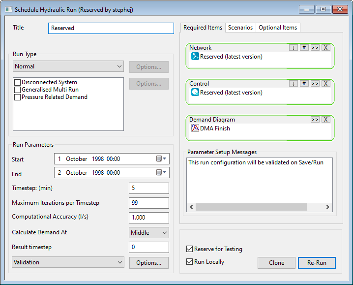

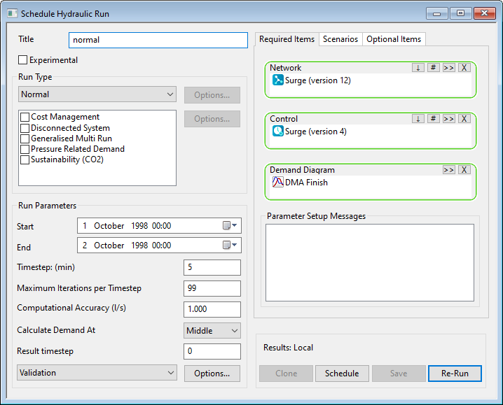

Exemple de vue Planifier l’exécution hydraulique pour une exécution sur site :
Exemple de vue Planifier l’exécution hydraulique pour une exécution cloud :
Remarque : le nom de l’utilisateur qui a réservé la simulation est inclus dans la barre de titre des simulations réservées.
Élément de la boîte de dialogue Description
Titre Titre de l’exécution. Si vous n’entrez pas de titre, un titre est généré automatiquement. Le logiciel ne vous permet pas d’attribuer à l’exécution le nom d’une exécution existante de la base de données.
Modifiable
Vous pouvez cocher cette case si vous souhaitez apporter des modifications entre les exécutions et remplacer les résultats de l’exécution précédente. Si cette case a été cochée, la simulation peut être relancée avec le même titre d’exécution, même si les paramètres ont été modifiés dans la vue Planifier l’exécution hydraulique.
Une fois qu’une simulation a été effectuée avec la case décochée, la gestion de la configuration est appliquée. Si des modifications sont apportées aux paramètres de la vue Planifier l’exécution hydraulique, les résultats doivent être enregistrés dans un autre fichier (c’est-à-dire qu’un nouveau titre d’exécution doit être spécifié). Vous pouvez utiliser les fonctionnalités de gestion des résultats pour supprimer les données indésirables.
Remarque : cette option n’est pas disponible dans les bases de données cloud.
Type d’exécution
Type d’exécution (liste déroulante)
Liste déroulante des types d’exécution disponibles :
Le bouton Options est activé si vous devez définir d’autres paramètres. Cliquez sur le bouton Options pour afficher la boîte de dialogue correspondant au type d’exécution.
Remarque : certaines options de la liste déroulante ne sont pas disponibles dans une base de données cloud.
Gestion des coûts
Vous pouvez cocher cette case si vous souhaitez effectuer des simulations de gestion des coûts pendant l’exécution.
Les options sont définies dans la boîte de dialogue Options de gestion des coûts. Appuyez sur le bouton Options adjacent pour afficher cette boîte de dialogue.
Les simulations de gestion des coûts peuvent être effectuées pour des exécutions de type Normal ou Qualité de l’eau. Un tarif d’électricité est requis lors de l’exécution de l’optimisation.
Système déconnecté
Vous pouvez cocher cette case pour effectuer une simulation à l’aide d’un réseau déconnecté. Si vous ne la cochez pas, le moteur de simulation traite la déconnexion comme une erreur.
Voir la rubrique Modélisation d’un système déconnecté.
Exéc. mult. généralisées
Vous pouvez cocher cette case si vous souhaitez effectuer une exécution multiple généralisée.
Vous pouvez définir des options en appuyant sur le bouton Options situé à côté de la case « Exéc. mult. généralisées ». Voir la rubrique sur la boîte de dialogue Options de simulations multiples généralisées.
Une exécution multiple généralisée peut être effectuée pour des exécutions de type Normal, Qualité de l’eau ou InfoWorks TS.
Elle vous permet de répéter une exécution de votre choix avec de nombreuses variations par rapport au thème de base. Elle produit un rapport récapitulatif unique qui peut être affiché sous forme de tableau ou de thème coloré dans le GeoPlan. Pour en savoir plus, voir la rubrique Affichage des résultats des GMR : rapport tabulaire et GeoPlan.
Demande liée à la pression
Vous pouvez cocher cette case si vous souhaitez utiliser la demande liée à la pression pendant l’exécution.
Les options de la demande liée à la pression sont définies dans la boîte de dialogue Options de la demande liée à la pression. Appuyez sur le bouton Options adjacent pour afficher cette boîte de dialogue.
Vous pouvez utiliser la demande liée à la pression avec n’importe lequel des types d’exécution répertoriés ci-dessus.
Durabilité (CO2)
Vous pouvez cocher cette case pour effectuer des calculs de durabilité pendant l’exécution.
Les options de durabilité sont définies dans la boîte de dialogue Options de durabilité. Appuyez sur le bouton Options adjacent pour afficher cette boîte de dialogue.
Paramètres d’exécution
Début, Fin et Pas de temps
Lorsqu’une exécution est créée pour la première fois, les paramètres associés sont définis sur les valeurs par défaut spécifiées dans la boîte de dialogue Options – page Valeurs par défaut de l’exécution.
Les paramètres Début, Fin et Pas de temps sont calculés automatiquement à partir du jeu de contrôles sélectionné, sauf si vous avez défini les valeurs manuellement au préalable. Dans ce cas, ils ne sont pas modifiés.
Si nécessaire, vous pouvez modifier ces valeurs manuellement après leur configuration. Dans ce cas, elles ne seront pas modifiées par le logiciel.
Si ces valeurs ne correspondent pas aux valeurs de début et de fin du jeu de contrôles, un message s’affiche et vous pouvez continuer ou abandonner et ajuster les heures. Vous devez vous assurer que les heures d’exécution sont comprises dans l’intervalle des données de contrôle fournies.
Max. d’itérations par pas de temps
Nombre maximal d’itérations par pas de temps du moteur de simulation. La valeur minimale est 30. La valeur maximale est 100. Par défaut, le nombre maximal d’itérations par pas de temps est défini sur la valeur configurée dans la boîte de dialogue Options – Page Valeurs par défaut de l’exécution.
Si le moteur ne parvient pas à trouver une solution dans ce nombre d’itérations, InfoWorks WS Pro procède par défaut à l’exécution (l’option permettant d’arrêter l’exécution après l’échec d’un instantané peut être définie dans la boîte de dialogue Options de simulation) et affiche un avertissement dans les résultats du journal correspondant à la simulation.
Précision du calcul
Il s’agit de l’erreur d’équilibrage de débit maximal autorisée dans le système. Par défaut, la précision de calcul est définie sur la valeur configurée dans la boîte de dialogue Options – Page Valeurs par défaut de l’exécution.
Chaque lien possède une équation reliant le débit à la perte de charge. InfoWorks tente de résoudre ces équations pour les flux entrants et sortants de chaque nœud, avec un équilibre de débit dans la tolérance définie ici.
Nous recommandons de définir cette tolérance sur environ 1 % du débit entrant moyen du modèle. Par exemple, pour un débit total moyen de 10 litres par seconde, la précision de calcul doit être définie sur 0,1 litre par seconde.
Calculer la demande à
Point de chaque pas de temps, en supposant des pas de temps fixes, où la demande est calculée. Cette valeur calculée est appliquée au pas de temps entier.
Pas de temps de résultat
La valeur par défaut 0 garantit que les résultats seront générés pour tous les pas temporels.
Si vous entrez la valeur 1, vous vous assurez que les résultats seront générés pour le pas de temps principal (et non pour les pas dynamiques).
La valeur 2 garantit que les résultats seront générés pour chaque 2e pas de temps principal, 3 chaque 3e pas de temps principal, etc.
Options des paramètres d’exécution

Réserve pour les tests
Lorsque vous cochez cette option :
  • Celle-ci est disponible uniquement dans les exécutions cloud qui n’ont pas été exécutées dans le cloud.
  • Si vous cochez cette option, une exécution est réservée à l’usage privé de l’utilisateur actuel. Aucun autre utilisateur ne peut modifier l’exécution, ni la réexécuter ou ouvrir ses résultats.
  • Une boîte de dialogue s’affiche avec l’option permettant de réserver le réseau et le contrôle.
  • L’utilisateur ayant réservé peut modifier et réexécuter la commande aussi souvent qu’il le souhaite.
  • La validation est désactivée lorsqu’une exécution est réservée. Vous pouvez réactiver la validation dans la boîte de dialogue Exécuter, et la validation peut toujours être effectuée via la boîte de dialogue de validation du réseau. La désactivation de la validation vise à améliorer le débit des nouvelles exécutions.
Lorsque vous désactivez cette option :
  • Si vous désactivez l’option, l’exécution passe en lecture seule.
  • Les résultats sont rendus publics.
  • Une boîte de dialogue s’affiche et affiche l’option permettant d’annuler la réservation du réseau et du contrôle.
  • L’option Exécuter localement est désactivée si elle était activée.
  • De plus, une invite s’affiche :
    • Lorsque la réservation d’une exécution locale réservée est annulée, vous êtes invité à la relancer dans le cloud afin que tous les utilisateurs puissent avoir accès aux résultats.
    • Si une exécution réservée comporte des modifications non validées dans le réseau ou le contrôle, vous devez valider les modifications lors de la suppression de la réservation. Si vous cliquez sur Non, l’exécution reste réservée et aucune validation n’a lieu.
