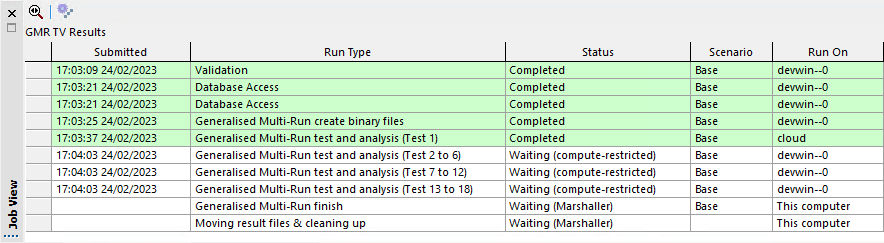

L’état d’une tâche mise en file d’attente est défini sur En attente (restreint au calcul) dans la fenêtre d’affichage des tâches. Vous trouverez ci-dessous quelques exemples :
Lorsqu’une tâche est chargée, elle est traitée dès qu’une instance se libère. Une fois le traitement terminé, la tâche suivants est chargée, puis traitée lorsqu’une instance se libère, et ainsi de suite jusqu’à ce que toutes les tâches de la file d’attente de l’agent local soient terminés.
