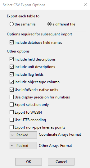

Boîte de dialogue Sélectionner les options d’exportation CSV
Cette boîte de dialogue vous permet de sélectionner les options lors de l’exportation de données vers des fichiers CSV.
Par exemple, pour l’afficher, cliquez avec le bouton droit de la souris sur un réseau dans la fenêtre Groupe de modèles et sélectionnez Exporter  Vers CSV.

Certaines options ne sont pas disponibles dans toutes les occurrences de la boîte de dialogue.
Élément Description
Fichier de sortie
Cliquez sur le bouton représentant des points de suspension pour afficher une boîte de dialogue standard d’ouverture de fichier, qui vous permet de sélectionner l’emplacement d’enregistrement du fichier de sortie.
Remarque : Cette option n’est disponible que lorsque vous accédez à la boîte de dialogue en cliquant sur la tâche Exporter le réseau/Exporter le contrôle à partir d’un fichier CSV dans l’éditeur de séquence de tâches.
Exporter chaque table vers
le même fichier Exporte toutes les tables dans le même fichier.
Les mêmes données sont exportées, que vous choisissiez d’exporter vers un fichier ou un fichier par type d’objet. Votre choix dépend de l’usage que vous ferez des données exportées.
un autre fichier Exporte chaque table vers un fichier distinct.
Options requises pour l’importation suivante
Inclure les noms des champs de base de données
Les noms de champs fournissent les en-têtes des colonnes lors de l’affichage des données. Requis pour l’importation ultérieure dans InfoWorks WS Pro
Inclure les descriptions de champ
Informations supplémentaires utiles lors de l’affichage des données en dehors d’InfoWorks WS Pro.
Inclure les descriptions d’unité
Inclure les champs avec indicateur
Augmente la taille de vos fichiers CSV. Ne cochez cette case que si vous avez besoin de données avec indicateur.
Inclure la colonne de type d’objet
Champ supplémentaire contenant les informations de nom de table de base de données.
Utiliser les unités natives InfoWorks
Nous vous recommandons de sélectionner cette option si vous envisagez de réutiliser les données dans InfoWorks WS Pro. Les modifications apportées par un utilisateur aux unités utilisées dans l’interface InfoWorks WS Pro (unités utilisateur) sont uniquement stockées localement pour cet utilisateur.
Utiliser la précision d’affichage des nombres
La précision de stockage de certains nombres est supérieure à la précision d’affichage. Par exemple, les nombres stockés en double comportent 15 décimales. Aucun nombre n’est affiché à cette précision. À défaut de sélectionner cette option, la taille de vos fichiers risque d’augmenter.
Exporter la sélection uniquement
Pour cette option, le réseau doit être ouvert et un ou plusieurs objets réseau doivent être sélectionnés. Seuls les objets sélectionnés sont exportés.
Exporter vers WGS84 Si cette option est cochée, les coordonnées seront exportées à l’aide du système géodésique WGS 84. Elle est réservée aux systèmes qui nécessitent le système géodésique WGS 84.
Utiliser le codage UTF8 Sélectionnez cette option pour coder les données exportées à l’aide du système de codage UTF-8.
Exporter les lignes autres que les lignes de conduite en tant que points
Si cette option est cochée, les objets représentés sous forme de lignes seront représentés sous forme de points dans les données d’exportation. Ils peuvent ainsi être utilisés dans des modèles nécessitant que toutes les ressources soient représentées sous forme de points.
Les objets convertis de lignes en points sont les stations de pompage, les vannes, les robinets à flotteur, les clapets anti-retour et les compteurs.
Format des réseaux de coordonnées
L’ajout de ces données peut considérablement augmenter la taille de vos fichiers CSV. Assurez-vous d’en avoir vraiment besoin. Si vous souhaitez recréer le réseau ailleurs ou le réimporter, le fait de ne pas exporter les tableaux entraîne une perte de données.
Il existe trois options pour l’exportation des données de coordonnées :
  • Aucune : les réseaux de coordonnées ne sont pas exportés
  • Compressée : les réseaux de coordonnées sont exportés au format {x1, y1, z1, x2, y2, z2 ... xn, yn, zn}, par exemple
  • Décompressée : les réseaux de coordonnées sont exportés vers des champs distincts avec les en-têtes xs, ys (et zs s’il existe des coordonnées z)
Autre format de réseaux
Il existe trois options pour l’exportation des données de tableau autres que les données de coordonnées :
  • Aucune : les autres réseaux ne sont pas exportés
  • Compressée : chaque réseau est exporté dans un champ unique
  • Séparément : les tableaux sont exportés vers un bloc ou un fichier distinct en fonction de l’option Exporter chaque table vers. Chaque valeur du tableau est exportée vers un champ distinct.
