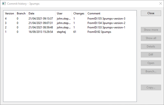

Collage et conversion vers le modèle de fusion
L’option Coller et convertir en modèle de fusion permet de convertir l’intégralité d’une base de données ou d’un groupe de modèles pour utiliser le contrôle de fusion des versions. Une copie des groupes de modèles est créée, tandis que les groupes de modèles d’origine restent inchangés. Tous les objets soumis au contrôle des versions sont convertis vers le modèle de fusion du contrôle de version. Les exécutions et autres objets sont copiés et modifiés de manière à utiliser les nouveaux objets.
Remarques :
À l’aide de cette option, les objets de la version de verrouillage sont convertis en objets de la version de fusion comme suit :
Les bases de données ou les groupes de modèles d’objets soumis au contrôle des versions qui se trouvent déjà dans le style de fusion sont copiés sans modification.
Les exécutions et autres objets sont copiés et leurs références sont mises à jour. Les objets de référence de base sont copiés, mais pas convertis. Si les exécutions ou références de base font référence à des éléments qui existent dans différents groupes de modèles, ces éléments sont également copiés et placés dans des copies de leurs propres groupes de modèles.
