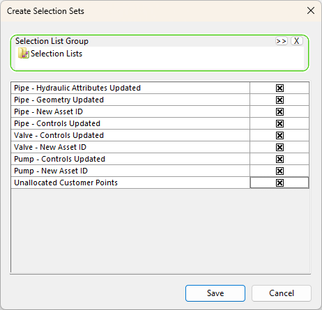

Boîte de dialogue Créer des jeux de sélection
Lorsque des modifications ont été apportées au réseau/contrôle, cette option crée des listes de sélection avec les éléments modifiés.
Cochez la case pour activer une liste de sélection particulière, qui sera créée lorsque vous exécutez la tâche dans la Séquence de tâches.
Si vous disposez d’une version du modèle générée automatiquement, cela vous permet de vérifier manuellement les modifications apportées par l’outil Model Builder.
Cette boîte de dialogue s’affiche lorsque vous cliquez sur la tâche Jeu de sélection de validation dans l’éditeur de séquence de tâches.
Élément Description
Groupe de listes de sélection Utilisez la fonction glisser-déposer ou le bouton Parcourir pour ajouter un objet Liste de sélection dans la boîte de dialogue.
Canalisation – Attributs hydrauliques mis à jour
Canalisation – Géométrie mise à jour
Canalisation – Nouvel ID de ressource
Canalisation – Contrôles mis à jour
Vanne – Commandes mises à jour
Vanne – Nouvel ID de ressource
Pompe – Contrôles mis à jour
Pompe – Nouvel ID de ressource
Points de consommation non alloués
Sélectionnez l’élément en cochant la case.
