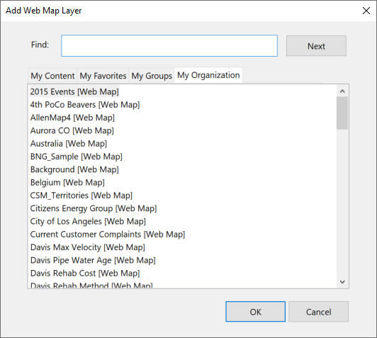

Cette boîte de dialogue s’affiche à partir de la boîte de dialogue Contrôle de couche SIG lorsque l’option Type de couche est définie sur Carte Web et que vous cliquez sur Ajouter une couche.
Elle permet de sélectionner une carte Web dans ArcGIS Online qui sera utilisée comme couche SIG supplémentaire dans la fenêtre GeoPlan. Le système de coordonnées de la carte Web doit correspondre au système de coordonnées du GeoPlan. Le calque cartographique Web est une couche spéciale qui n’a pas de propriétés paramétrables et qui est toujours la couche la plus basse du GeoPlan.
Le contenu des onglets « Mon contenu », « Mes favoris », « Mes groupes » et « Mon organisation » correspond au contenu des onglets équivalents dans ArcGIS Online sous « Contenu ».
| Élément | Description |
| Rechercher | Recherche un calque cartographique en ligne. Lorsque vous spécifiez tout ou partie du nom de calque cartographique à rechercher dans ce champ, la première occurrence de ce système est mise en surbrillance dans la liste. |
| Étapes suivantes | Fait défiler jusqu’à l’élément suivant dans la liste ou, si vous avez spécifié une partie d’un nom de calque dans le champ Rechercher, l’instance suivante si elle se trouve dans la liste. |
| Mon contenu | Liste des calques cartographiques en ligne.
Remarque : Les onglets sont remplis en fonction de ce qui est stocké sur votre compte ArcGIS Online.
| Mes favoris | |
| Mes groupes | |
| My Organization | |
| OK | Sélectionne le calque cartographique en ligne mis en surbrillance dans la liste et ferme la boîte de dialogue. |
| Annuler | Annule l’opération et ferme la boîte de dialogue. |
