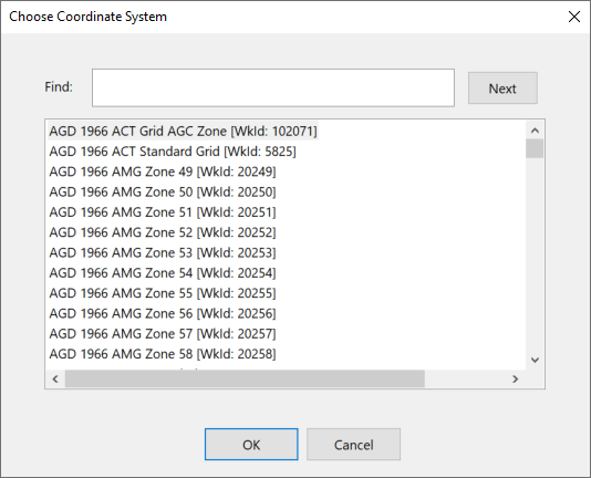

Boîte de dialogue Choisir le système de coordonnées
Cette boîte de dialogue offre les fonctionnalités suivantes :
La boîte de dialogue Choisir le système de coordonnées pour ArcGIS Maps inclut une liste de systèmes de coordonnées projetées compatibles avec les programmes InfoWorks et ArcGIS.
Changer le système de projection d’une couche de fichier formes
  1. Sélectionnez la couche qui vous intéresse dans la boîte de dialogue Contrôle de couche SIG.
  2. Cliquez sur Ellipsis button situé à côté de la zone Projection. La boîte de dialogue Choisir le système de coordonnées s’affiche.
  3. Sélectionnez le système de projection souhaité et cliquez sur OK.
  4. Le message d’avertissement suivant peut s’afficher pour vous informer que les changements seront appliqués immédiatement :
  5. Warning message
  6. Cliquez sur Oui pour continuer. Le nouveau système de coordonnées sélectionné est appliqué à la couche et apparaît dans la zone Projection.
  7. Vous pouvez également cliquer sur Non pour annuler et fermer la boîte de dialogue. Le système de projection n’a pas été changé pour la couche.
