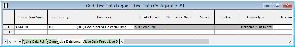

Vue Connexion aux données actives
Tableau Données actives – Vue Connexion aux données actives
Cette vue permet de spécifier les connexions à une ou plusieurs bases de données de télémétrie.
Pour afficher la vue, double-cliquez sur un objet de configuration de données actives dans la fenêtre Groupe de modèles, puis sélectionnez l’onglet Connexion aux données actives.
Remarques :
Élément Description
Colonne la plus à gauche
Si vous cliquez dessus, la ligne entière est sélectionnée.
Un triangle vers l’avant indique la ligne actuelle.
Un astérisque indique où un nouvel objet peut être créé en saisissant ses détails (dans ce cas, un nom de connexion).
Champs
Nom de la connexion
