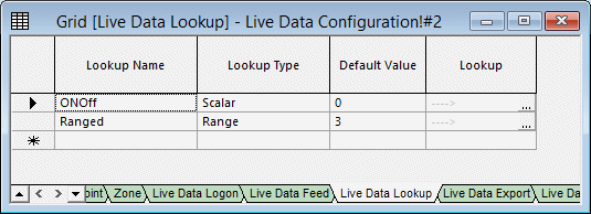

La vue Recherche dans les données actives sert à spécifier des tables de recherche qui permettent de convertir des valeurs externes provenant de bases de données de télémétrie en valeurs internes qui seront correctement interprétées par InfoWorks WS Pro ou IWLive Pro Operator Client.
Pour ouvrir la vue, double-cliquez sur un objet de configuration des données actives dans la fenêtre Groupe de modèles, puis cliquez sur l’onglet Recherche dans les données actives.
Live Data Lookup tab

Champs
Nom de recherche
Nom d’utilisateur de la table de recherche. Les tables de recherche peuvent être activées pour les flux dans la vue Flux de données actives.
Recherche - type
Type de la recherche :
  • Scalaire : convertit la valeur A en valeur B
  • Intervalle : convertit une plage de valeurs en valeur B
Valeur par défaut
Facultatif.
Valeur utilisée lorsqu’il n’existe aucune correspondance pour la valeur externe.
Si une valeur par défaut n’est pas définie, une valeur nulle est renvoyée lorsqu’il n’y a pas de correspondance pour la valeur externe.
Rechercher
Cliquez sur le bouton représentant des points de suspension pour afficher l’éditeur de recherche dans les données actives.
Les listes de mappage ou de conversion sont saisies dans l’éditeur, ce qui permet de convertir les valeurs externes fournies par les bases de données de télémétrie en valeurs à utiliser dans InfoWorks WS Pro ou IWLive Pro Operator Client.
Option du menu contextuel
Rechercher Affiche l’éditeur de recherche dans les données actives.
Propriétés
Affiche la fenêtre Propriétés de l’objet associée à la vue Recherche dans les données actives et qui présente les propriétés d’une seule donnée active.
