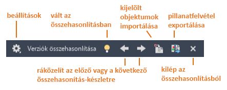

A Verziók összehasonlítása eszköztár segítségével különféle feladatokat végezhet el:

  1. Kattintson a Beállítások elemre a Verziók összehasonlítása eszköztáron.
  2. A Beállítások panelen kattintson a módosítani kívánt vezérlőkre.

Az összehasonlított objektumok láthatóságának módosítása
  • A Nincs az aktuális rajzban, illetve a Csak az aktuális rajzban mező melletti villanykörte ikonra kattintva válthat az összehasonlított és az aktuális rajzfájlban lévő objektumok megjelenítése között.
  • A Nincs különbség lehetőség melletti villanykörte ikonra válthat a két rajzfájlban egyező objektumok megjelenítésére.

A változáskészletek közötti navigáció
A jobb és bal nyílra kattintva nagyíthat a következő vagy az előző változáskészletre.
Objektumok másolása az összehasonlítás alapjául szolgáló rajzból az aktuális rajzba
  1. Az Objektumok importálása gombra kattintva importálhatja a kiválasztott objektumokat az összehasonlítás alapjául szolgáló rajzból az aktuális rajzba.
  2. Az összehasonlítási rajzban válassza ki az aktuális rajzba másolni kívánt objektumokat, és nyomja le az Enter billentyűt. Csak azokat az objektumokat lehet importálni, amelyek nem találhatóak meg az aktuális rajzban.
Az összehasonlítás alapjául szolgáló rajzban kiválasztott objektumok az aktuális rajzba lesznek másolva, és már nem különböznek majd a két rajz közt.
Pillanatfelvétel-rajz exportálása a különbségek mentéséhez
  1. A Pillanatfelvétel exportálása gombra kattintva a két rajzot egy új pillanatfelvétel-rajz fájlban egyesítheti további áttekintéshez.
  2. Az Összehasonlítási pillanatfelvétel exportálása párbeszédpanelen kattintson a Folytatás gombra.
  3. Mentse a rajzfájlt. Alapértelmezés szerint a fájl neve: Összehasonlítás_Rajz 1 vs Rajz 2.dwg .
Ez a művelet egy új rajzfájlt hoz létre, amely a két fájl közötti különbségeket jeleníti meg.
Megjegyzés: A pillanatfelvétel-rajzban az összehasonlításban szereplő két rajz blokkokként van tárolva.
Az összehasonlítás befejezése
Kattintson a Kilépés az összehasonlításból gombra az összehasonlítás befejezéséhez és a Verziók összehasonlítása eszköztár bezárásához.
