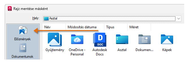

Elérés Fájl párbeszédpanelről
A felhőfiókban tárolt rajzokat úgy érheti el kényelmesen, ha hozzáadja a felhőtárhely-szolgáltatót a Helyek sávhoz. Bizonyos esetekben ez automatikusan történik. Ha nem, az előnyben részesített felhőtárhely-szolgáltató hozzáadásához kattintson a jobb gombbal a Helyek sávra.
