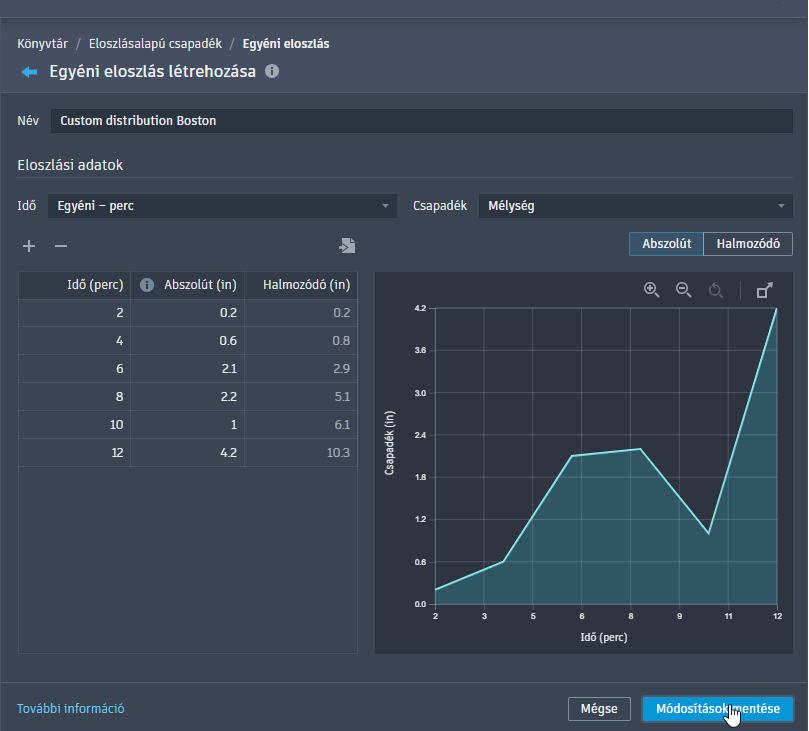

Egyéni eloszlás létrehozása
- A Csapadékkezelő > Eloszlásalapú csapadék > Egyéni eloszlás lapon kattintson a + Egyéni eloszlás létrehozása elemre.
- Az Egyéni eloszlás létrehozása párbeszédpanelen adja meg az eloszlás adatait.
- Adjon meg egy adattáblát, vagy töltse be CSV-fájlból a táblázatterület feletti beállítások használatával a rögzített formátum meghatározásához.
- Ha végzett, válassza a Módosítások mentése lehetőséget az egyéni eloszlás létrehozásához.
Eloszlás adatai
Időtípus
Az időtípus meghatározza az eloszlás időadataihoz megadandó vagy importálandó formátumot. Az időadatok időértékekként (percben) vagy az időtartam százalékaként adhatók meg.
- Egyéni – Százalék: legalább két elem, növekednie kell, és 100%-nál kell véget érnie.
- Egyéni – Perc: legalább két elem, a görbéhez tartozó teljes időtartam lesz az eloszlást alkalmazó csapadékesemény időtartama.
- Rögzített – 1%-os intervallum: előre feltölti a táblázatot 1%-os intervallumokkal 100%-ig.
- Rögzített – 2%-os intervallum: előre feltölti a táblázatot 2%-os intervallumokkal 100%-ig.
Rögzített 1%-os vagy rögzített 2%-os intervallum esetén nem adható meg más elem.
Csapadékmélység
A csapadékmélység meghatározza az eloszlás mélységéhez megadandó vagy importálandó formátumot. A csapadékadatok megadhatók a teljes mélység százalékaként vagy tényleges mélység- vagy intenzitásértékekként.
- Százalék: növekednie kell, és 100%-nál kell véget érnie.
- Mélység: mm-ben vagy hüvelykben adható meg a rajz mértékegységétől függően; az értékek növekedhetnek vagy csökkenhetnek az ismert csapadékhoz hasonlóan.
- Intenzitás: mm/órában vagy hüvelyk/órában adható meg a rajz mértékegységétől függően; az értékek növekedhetnek vagy csökkenhetnek az ismert csapadékhoz hasonlóan.
Megjegyzés: A mélység és intenzitás értékét a rendszer nem használja közvetlenül a csapadékelemzéshez. Ehelyett az egyes időlépésekhez tartozó csapadék százalékos arányát úgy számítja ki, hogy az esemény teljes mélységértékét elosztja az egyes intervallumokban érvényesülő eloszlással.
Abszolút / Kumulatív váltókapcsoló
Ezzel a kapcsolóval kiválasztható a táblázat szerkeszthető oszlopát, valamint beállítható, hogy melyik oszlop legyen megjelenítve a grafikonon. Megadja a csapadékadatoknak a fájlok importálásakor használandó formátumát is.
- Abszolút: az adott időintervallumban lehulló csapadék mennyisége.
- Kumulatív: az aktuális időintervallumig és annak során összegyűlt csapadék teljes csapadék.
Egy szerkeszthető oszlop kiválasztásakor a másik oszlop írásvédett lesz.
